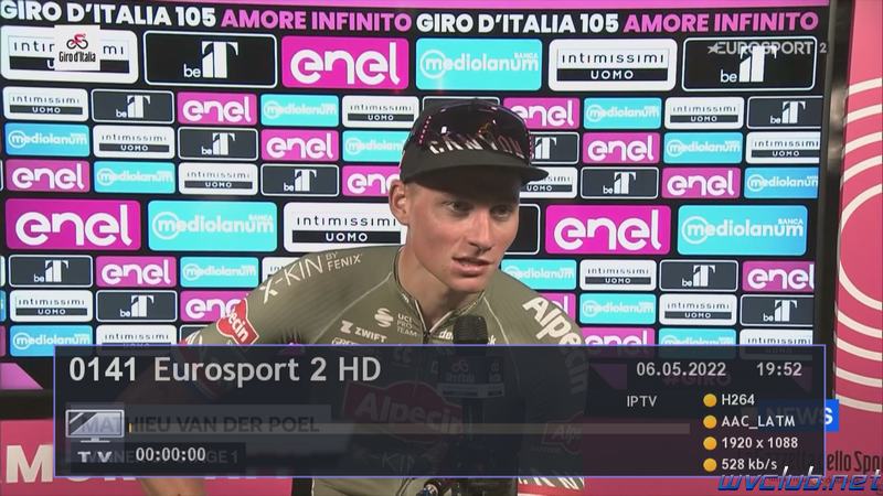

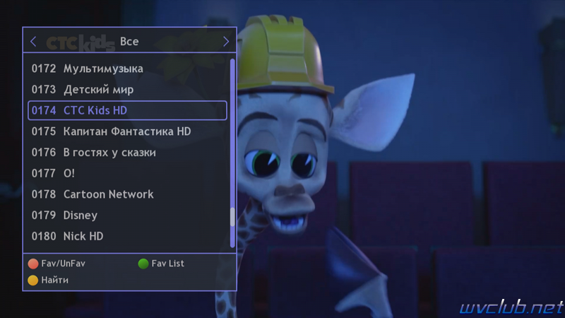

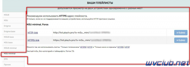

Так и не понял, а от чего шумиха? Заинтересовался вопросом, взял тест и счал плейлист, всё работает, не вижу проблем.
Хочу обратить внимание что поставщик предлагает несколько вариантов плейлистов, поскольку плеер в данных приставках примитивен, то был скачан самый простой стандарт плейлиста.
Я ему уже несколько раз про плейлист писал и в  личку тоже, но продолжается выяснение какие каналы работают.

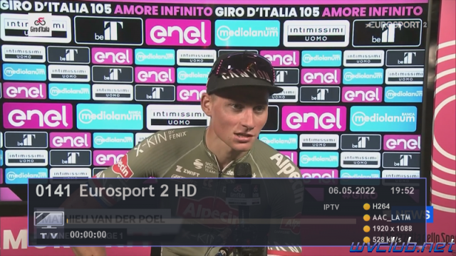

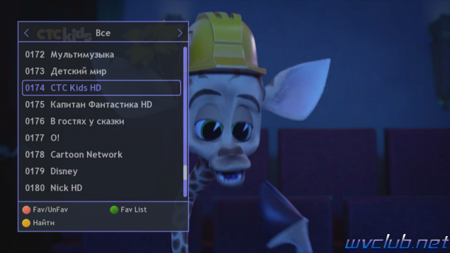

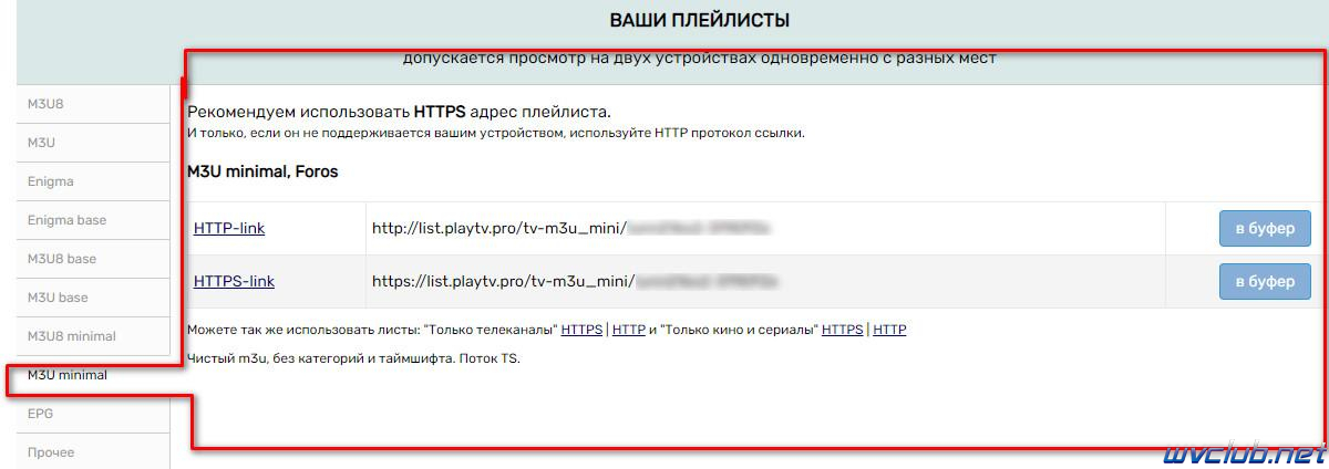

Евген2121, версия прошивки это 1 вариант? У меня естественно она актуальная на сегодня из темы с прошивками.
А 2 вариант уже сервер который выбран на самом ресурсе, в плейлисте у меня em.gazoni1.com
Ну и 3 это блокировка вашим провайдером предоставляющим интернет канал, тут только сменить ресурс или проверить на резервном канале интернета, например мобильном.
P.S Добавлю что с того момента как начал проверять этого провайдера и их плейлист, и написал ответ, по данный не выключал канал IP в разрешении HD этого провайдера, вижу что всё работает стабильно.
