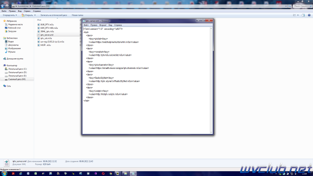

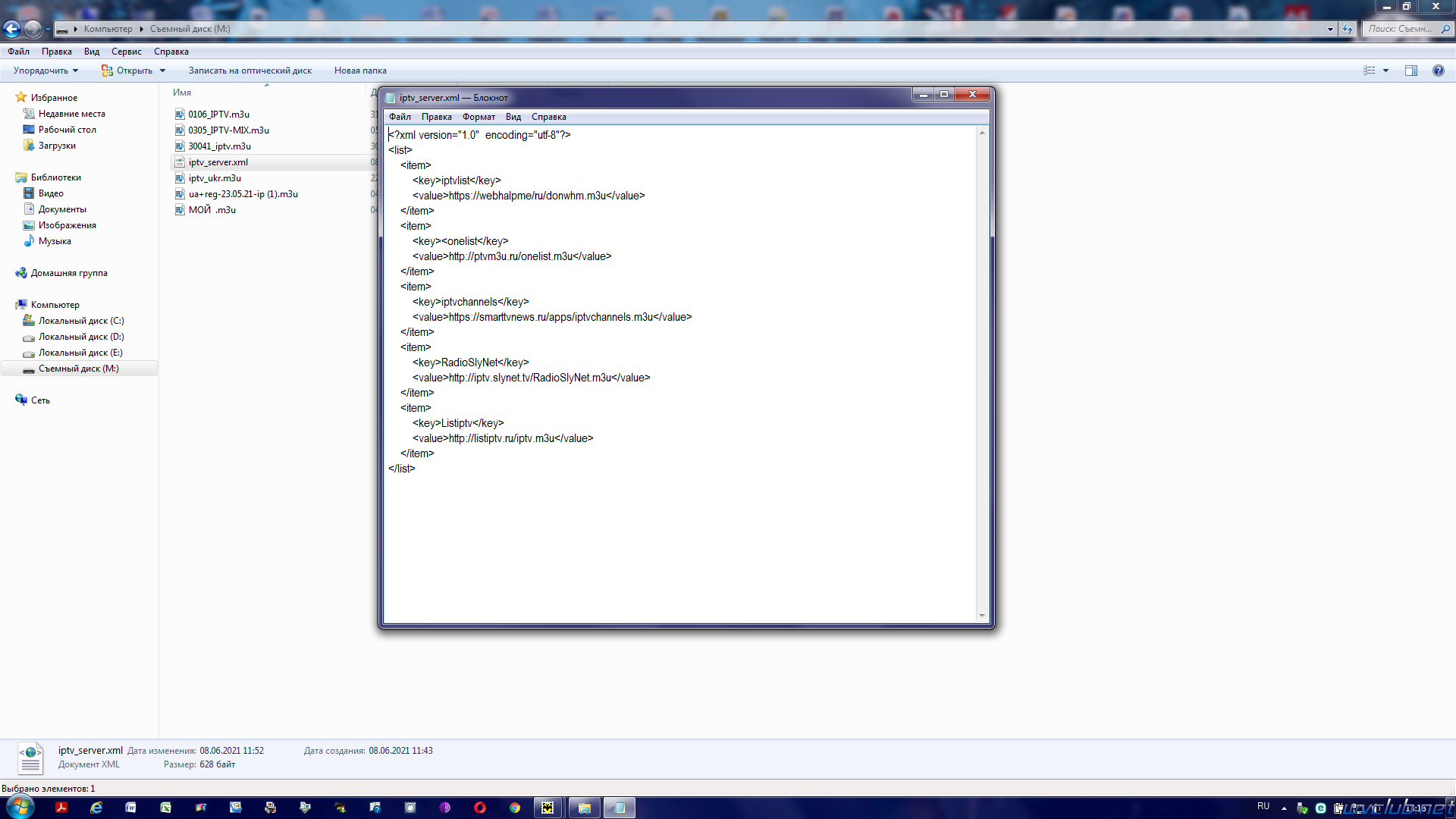

yevgen.1, я же писал вам, прикрепите образец файла который вы загружаете в приставку, чтобы посмотреть какие URL вы вставили и чего пытаетесь добиться.
В каком редакторе правите этот файл, это тоже важно и я в первом сообщении вроде писал по этому поводу.

приставка пишет либо не видит файл, либо файл невозможно загрузить, редактировал в "блокноте"
« Последнее редактирование: 09 Июня 2021, 15:09:48 от yevgen.1 »
Во-первых, не должно быть каких-либо лишних служебных знаков.
Что у вас в названии 2 пункта?
Во-вторых, желательно "при помощи текстового редактора Notepad++".
Тогда бы и "Во-первых" не было. И вообще.

файл скачан с форума, я только поменял url адреса, так же загружал файл с форума, который я не редактировал, а скачал и загрузил на флешку, приставка и этот файл не "видит".
включи в броузере показ расширений файлов, могло добавить к имени файла при скачке, что нибудь типа .txt или другое поэтому приставка не видит, ну и notepad++
 У вас похоже всё таки неправильный файл,наведите курсор на тот файл, который вы пытаетесь загрузить, должно показать ...Документ XML, имя файла  iptv_server ,тот файл который не грузится больше не редактируйте просто удалите скачайте заново файл оригинальный размер 461 байт,но ссылки надо  практически все менять ,у меня получается редактировать блокнотом. Вообщем читайте больше думаю разберетесь у меня также поначалу не всё пошло.
