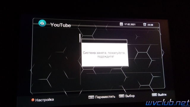

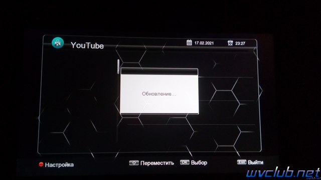

Такой вот глюк (ПО от 13.01.2021 версия RU) при заходе в ютуб, если отвалился (или низкая скорость) интернет, зависает надпись "Обновление..."
(и не совсем понятно, зачем в этой версии два раза происходит обновление при входе в ютуб - второй раз, понятно - оно ищет видео, а вот первый раз - сначала идёт обновление на пустом чёрном экране, потом слева появляются категории видео, потом идёт второе обновление, и справа появляются непосредственно сами видео)
Так, вот, если слабая скорость интернета, зависает надпись "Обновление..." на первом обновлении, и даже если выйти из ютуба, переподключить wi-fi, зайти обратно в ютуб, будет всё также бесконечно висеть сообщение "Обновление..."
При нажатии на "Настройка" кратковременно появляется надпись: "Система занята, пожалуйста, подождите!"
Лечится: выкл/вкл ресивера!
