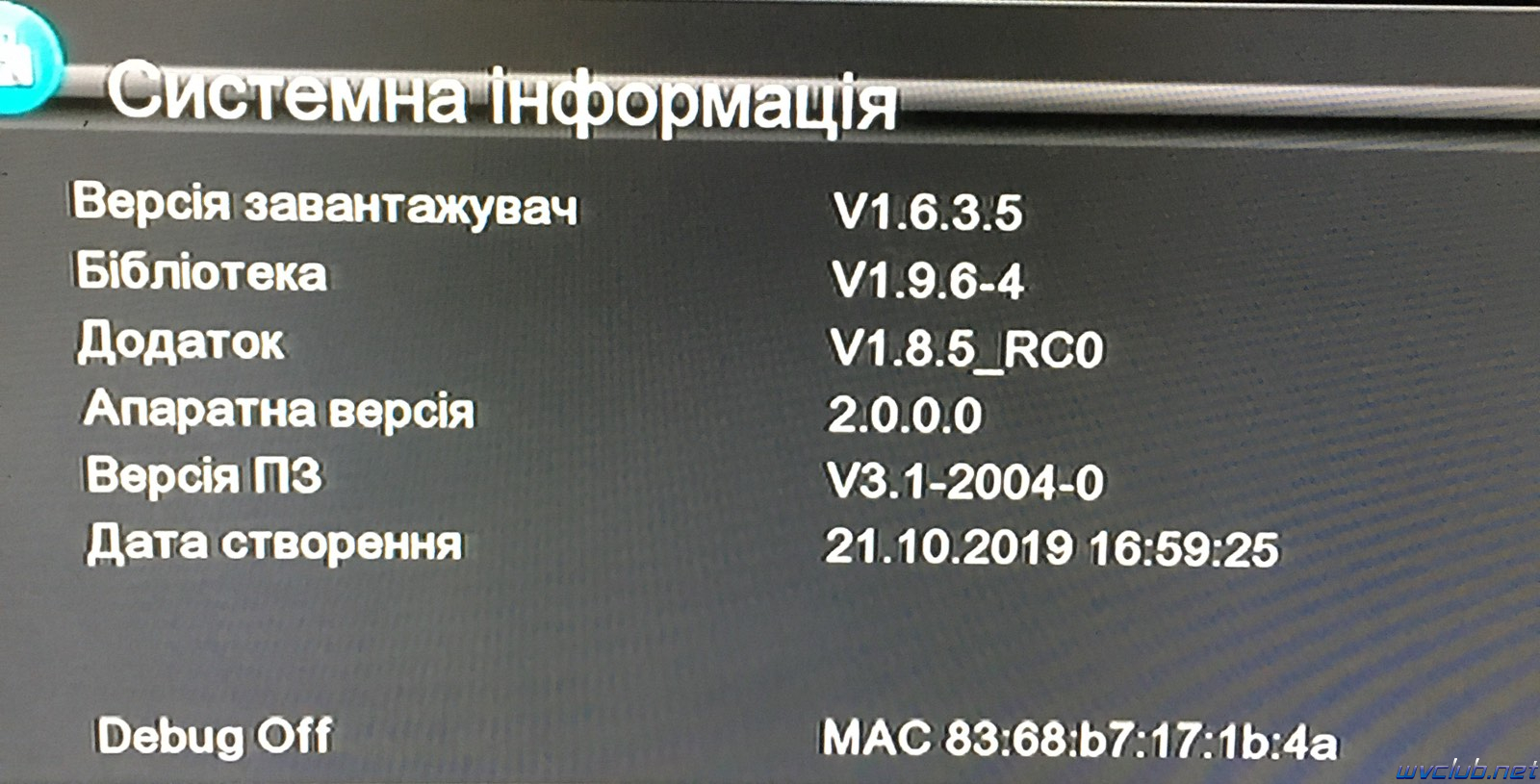

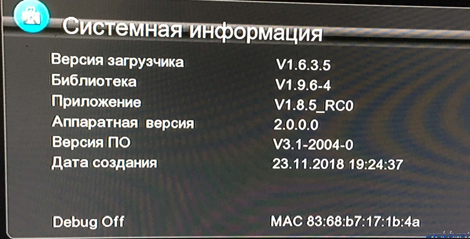

Оффлайн Andrey2020
  • Модель ресивера: WV FOROS ULTRA
Добрый день, нужна помощь!!!
После обновления до последней версии прошивки на World Vision Foros Ultra из ветки форума  - https://wvclub.net/forum/index.php?topic=2903.msg60205#msg60205  (согласно инструкции) - девайс начало глючить - как будто зажата кнопка на пульте "вправо", т.е. в меню перепрыгивает с иконки на иконку, а при просмотре каналов постоянно звук громче...  :-\
Установка более ранних версий и загрузка начального дампа - ситуацию не исправляет
фото во вложении:
Было - версия Дампа от 23.11.2018
Устанавливалось - Программное обеспечение от 21.10.2019 версия UA от сюда:
https://wvclub.net/forum/index.php?action=downloads;sa=downfile&id=666

Andrey2020, хто може знати яка у вас інструкція і по якій ви робили? Детальніше описуйте процес, тоді легше радити.І начальний дамп, це що таке? Дампи завжди потрібно робити свої, а не брати ті, що ідуть із прошивкою, або хтось викладає.Як я зрозумів, свого ви не робили.Зробіть скидання на завод, ЧИСТА ПРОШИВКА, знову скидання на завод і в РУЧНУ просканувати супутники, посортувати і тоді зробити свій дамп.А ще може бути, що у вас просто банально западає кнопка на джостіку, або підклинює.Витягніть батарейки і у вас перестане сам добавлятись звук і тд.Розберіть пульт і почистьте його спиртом і подивитесь чи ніде нічого не заклинює.Удачі.

1. Инструкция- согласно описанию  в топике - https://wvclub.net/forum/index.php?topic=2904.0 а именно:
1) Для выполнения обновления ПО требуется подготовить :
a) скачать файл программного обеспечения    World Vision Foros Combo T2/S2  из темы : Программное обеспечение World Vision Foros Combo T2/S2 (БЕЗ ОБСУЖДЕНИЯ)
Далее перейти по пунктам графического меню : Меню - Утилиты - Обновление ПО - Обновление по USB и т.д...
2. Начальный дамп - мой, записанный перед обновлением
3. Сброс до заводских настроек производился неоднократно и до загрузки родного дампа и после
4. Нажатие "вправо" - происходит при включении приставки без батареек в пульте
Спасибо за помощь!
Andrey2020, проверьте кнопки на лицевой панели. Возможно кнопка залипла, заклинила, заела.
