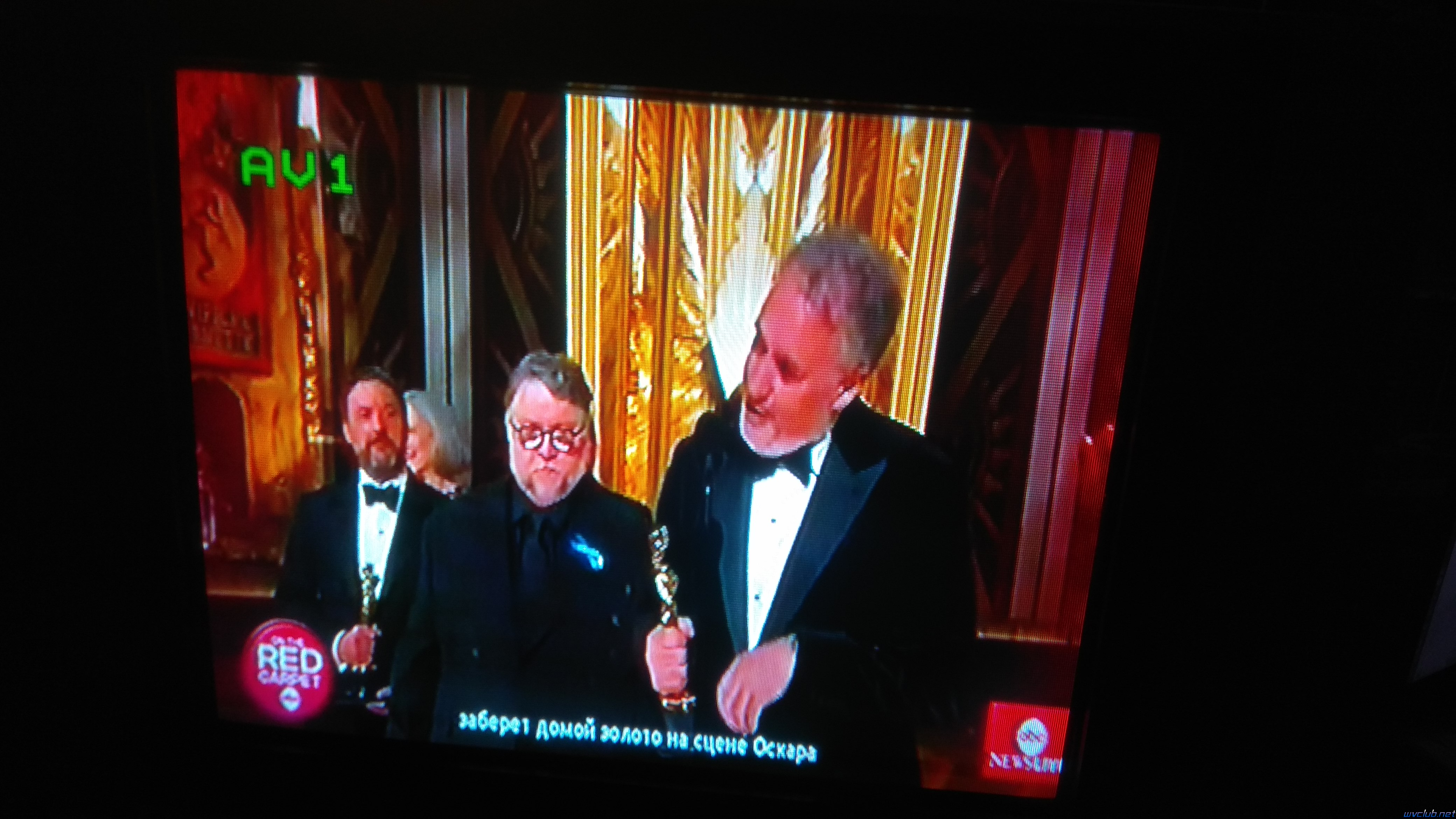

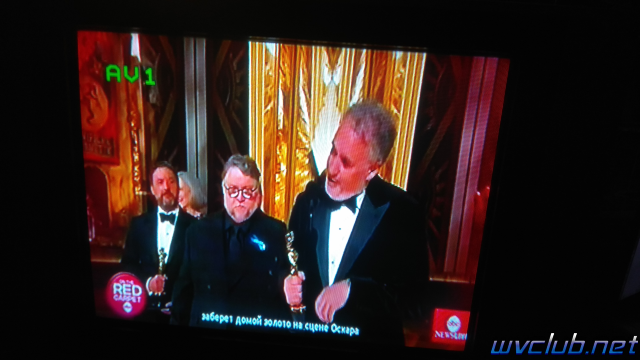

Приставка T625A LAN прошивка от 2024-01-03
Подскажите как увеличивать субтитры в медиаплеере? Раньше, на старых прошивка по нажатию на кнопку 0 выезжала менюшка управления субтитров, где можно было выбирать внешний источник субтитров, выбирать кодировку, и выбрать 3 размера шрифта.
На новых прошивках (где работал Ютуб) в медиаплеере эта менюшка при нажатии на 0 для выбора субтитров пропала.
Как ее сейчас вызывать?
Или хотя бы менять размер субтитров, так как я теперь переименовываю субтитры 1 в 1 как название видео, и субтитры воспроизводятся автоматически, но их размер мал, на нажатия разных кнопок не реагирует, в меню медиаплеера можно только выбирать дорожку и соотношение сторон

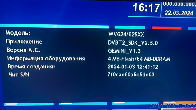

listik, перепрошили на какую? конкретно дата ПО или фото системной информации. В новой прошивке которую выложил сегодня не должно такого быть.

Оффлайн Ugu19811981
  • Модель ресивера: 625 lan
Добрый день
Обновил сегодня новую прошивку, меню субтитров заработало,
Спасибо

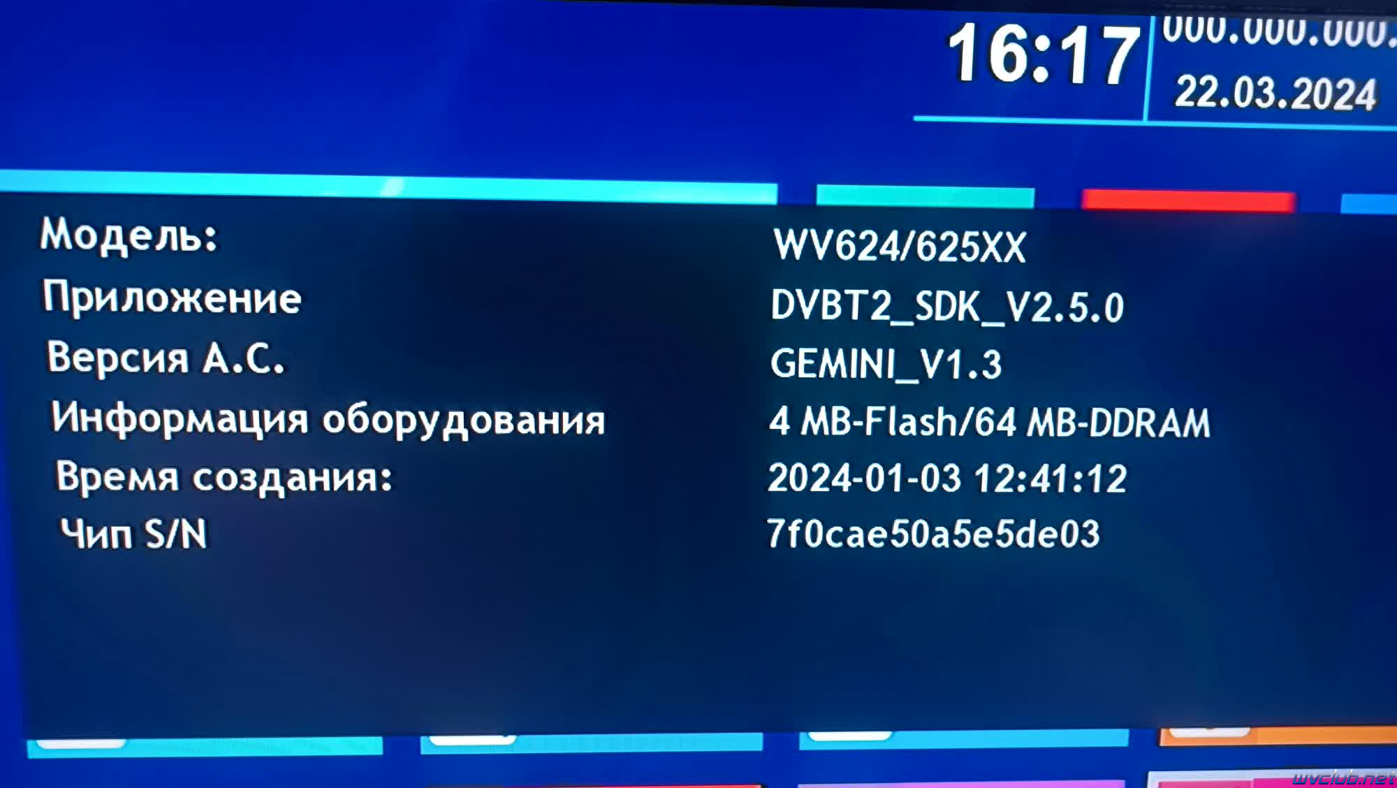

« Последнее редактирование: 22 Марта 2024, 15:48:47 от listik »
listik, у вас старая прошивка, новая версия от 22 марта 2024 года!
