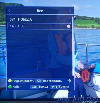

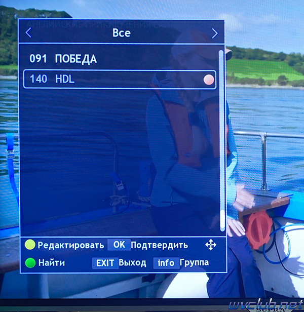

Во время записи одного канала возможен просмотр другого канала. При этом запись первого не прерывается. Как такое возможно?
1. Включаю приставку. Выбираю канал для записи. В моём примере - HDL. Жму "Запись".
2. Через некоторое время жму ОК. Вижу список. В нём - тот канал, который записываю и ещё один. У меня - "Победа". (См. картинку. Почему именно он - не понимаю. Листанием по спискам никаких других каналов не получить. Кнопки "Редактировать" и "Найти" в этом списке просят остановить запись)
3. Выбираю этот второй канал ("Победа") и смотрю его. Значка "Запись" на экране нет.
4. Снова жму ОК, выбираю тот канал, который поставлен на запись и смотрю его. Значок "Запись" есть. Запись продолжается.
5. Жму "Стоп". Останавливаю.
6. Иду в PVR и запускаю только что записанный файл. Записано с начала записи и до стопа. Непрерывно!
WV T625A LAN, версия 04-01-2024
UPD:
Копнул глубже.
Оба канала (в моём примере HDL и "Победа") идут на одной частоте. Других каналов на этой частоте нет.
Попробовал на другой частоте, где 7 каналов. В списке - все 7. Любой могу выбрать, не прерывая запись.
Не сразу заметил, что ув. wolow уже говорил тут об этом
« Последнее редактирование: 04 Марта 2024, 14:02:48 от valpro24 »
valpro24, в диапазоне одной частоты всегда так работало, можно и записывать и переключать для просмотра, некоторые телеприставки такие как Ali могут и три канала с одной частоты записывать, всё в принципе стандартно, был бы второй тюнер TWIN, то и на другой бы частоте можно было записывать канал.
Один поток, конечно устройство не запрещает и просмотр и запись в диапазоне этого ТП.
