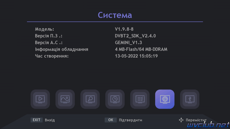

Так. Тогда сравниваем системную информацию в прошивке.
https://fex.net/uk/s/ypydcr4  - фото в обменник закинул
