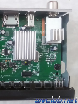

Гонял я приставку в разобранном виде. Встроенный БП не так уж и греется, слегка теплый феррит сердечника. Основной нагрев дает процессор, родной радиатор держался на одной капле китайских соплей, не было теплового контакта по всей поверхности чипа. Я прилепил раза в 3,5-4 больше, подобрал подходящий по размерам от какой то древней материнки. На тюнере для сравнения родной.
