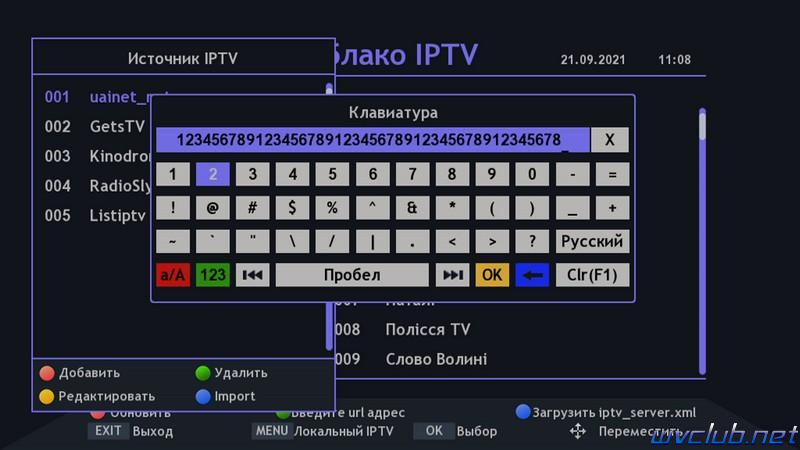

Добрый день, прошу помочь, была прошивка апрельская, все было отлично, обновил сейчас вечером до версии 10.08, думал ютуб будет(((
Пропал iptv, пытаюсь вводить url - появились ограничения. По символам, раньше не было кае быть??
alexbaker20155, скачать на форуме ПО и обновить до версии на которой у вас работало, апрель, значит скачать за апрель.
Оффлайн alexbaker20155
  • Модель ресивера:  World Vision T64LAN
Саажите, а длина символов действ ограничена в строке url?
alexbaker20155, сколько сейчас, на сколько помню всегда было по умолчанию вроде в меню до 45 символов, а через iptvserver.xml файл 60. Может и ошибаюсь.
P.S Нет сейчас под рукой приставки, так бы глянул.
Спасибо, сегодня откачу до апрельского апдейта, и попробую если не через URL, так через m3u файл загрузить локальный IPTV плейлист))
Я бы Вас не беспокоил, но приставка родителей, полез обновлять т.к думал ютуб заработает, а теперь уже из дома хотят выселять за такие косяки)))
alexbaker20155, YouTube будет поддерживаться в новой версии ПО, версия готовится к релизу.
P.S Проверил и вижу что доступно 44 символа для ввода, это видно на скриншоте.
