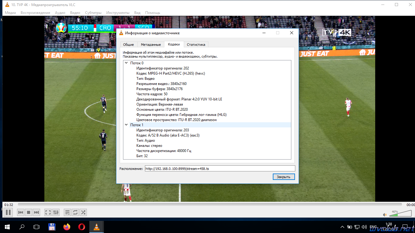

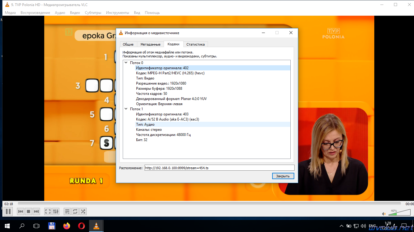

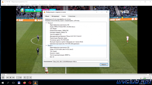

Тюнер показывае World Vision T625A LAN только звука нет
Посмотрел по  DVB2ip  на смартфоне  VLC звук есть посмотрел информацию какой кодек
а  снять поток каким способом
