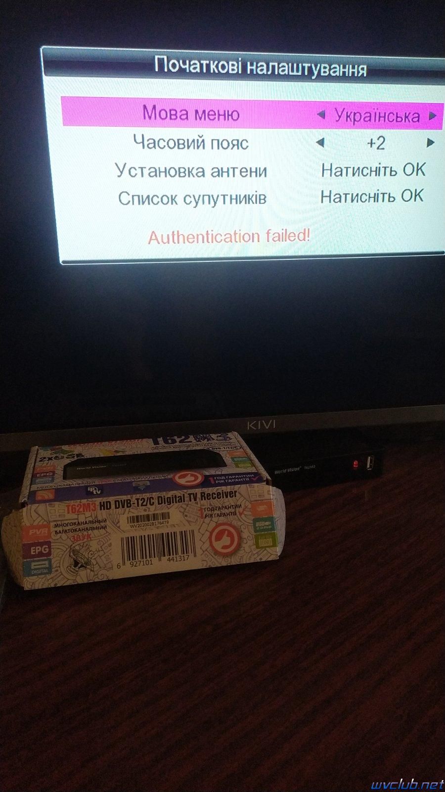

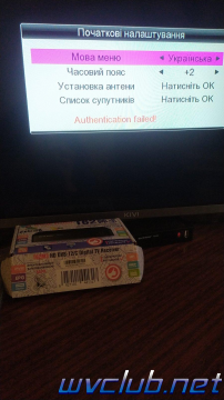

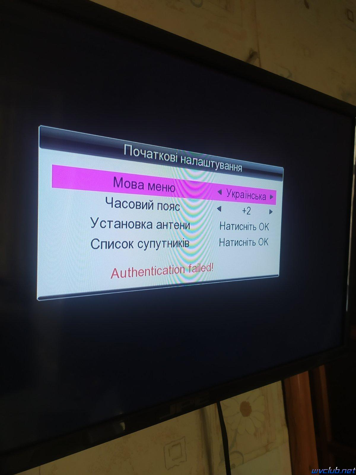

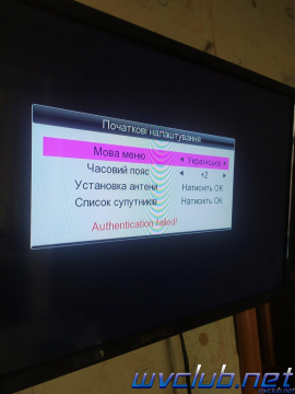

Добрый день! Подскажите пожалуйста,тюнер т62м3 , прошивка последняя от 1.12.21, подключен через hdmi, работал дней 7, включаю сегодня и вижу стандартный баннер WV, а после следующую картину, на пульт не реагирует. Что это может быть? Спасибо
« Последнее редактирование: 01 Апреля 2022, 20:12:03 от VIACHES »
VIACHES, подскажите ещё раз, что это за приставка, меню больше похоже на World Vision Foros.
В любом случае пробуйте аварийное восстановление. Инструкции как это сделать в каждой теме присутствуют.
Оффлайн VIACHES
  • Модель ресивера: T624А
Вот такая
VIACHES, а скриншот где такой взял, у тебя на фото не соответствует этому ресиверу, не рассказывай никому , что оно само так случилось....
Оффлайн VIACHES
Вот, пожалуйста, специально для тебя, телик с включенным т62м3, светодиод красным горит, а не зеленым
« Последнее редактирование: 02 Апреля 2022, 23:23:00 от VIACHES »
VIACHES, значить ты его зашил софтом от фороса или подобного ресивера, и без специально для меня, тебе 2 человека об этом сказали, не доходит?
