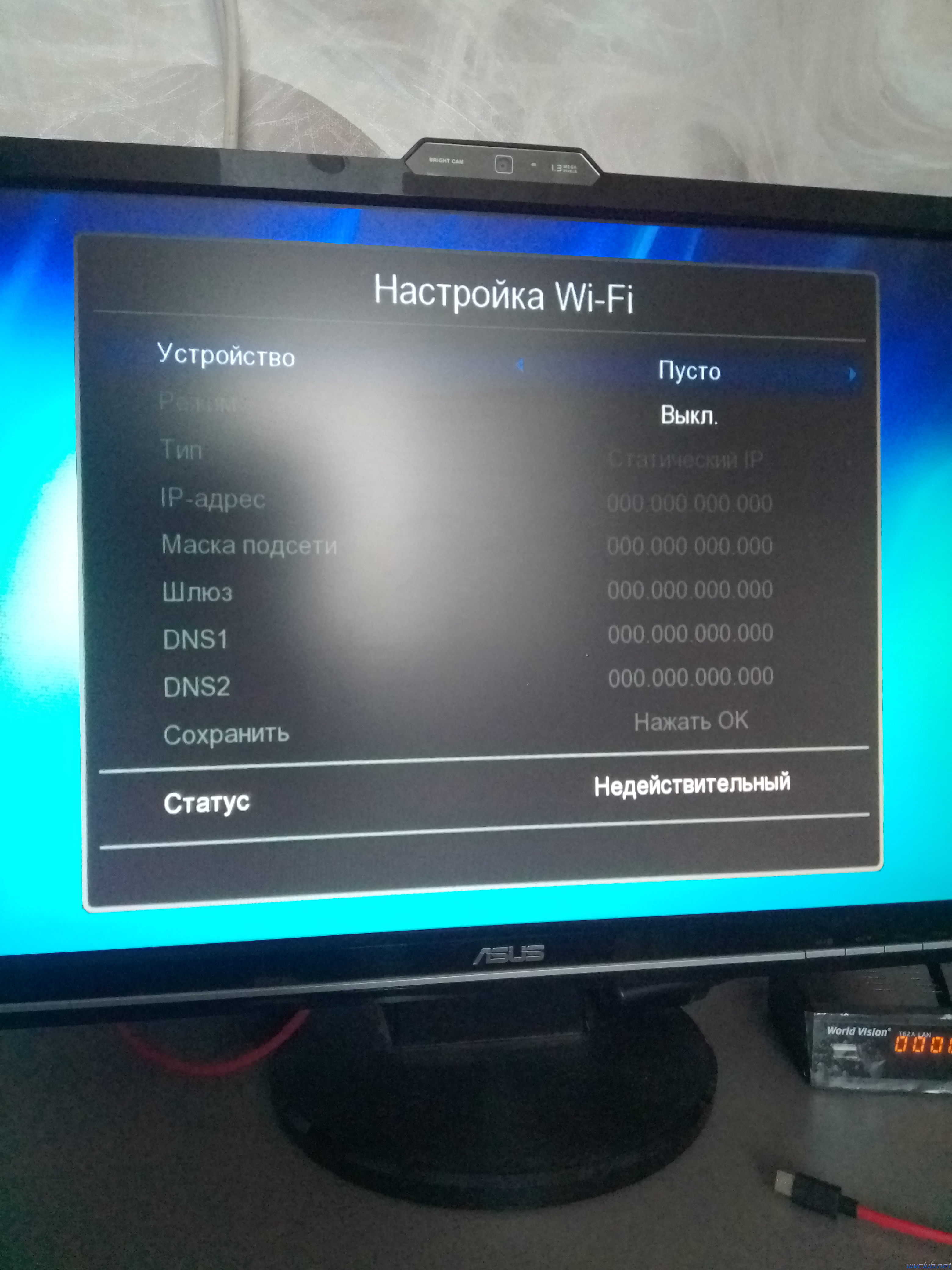

mscbro, там где настройки Wi-Fi подключение Wired-1 это и есть проводная сеть, если не можете настроить, то вызовите специалиста на дом.
Спасибо за ответ, я могу настроить, но нигде в настройках нет такого "Wired-1"
Добавлено: 23 Января 2021, 12:03:43
 [ У вас нет прав на просмотр вложений ]
У меня в настройках ничего не меняется, пусто, не влево вправо, ни ок, ничего
« Последнее редактирование: 23 Января 2021, 12:03:44 от mscbro »
mscbro, попробовать установить последнюю версию ПО.

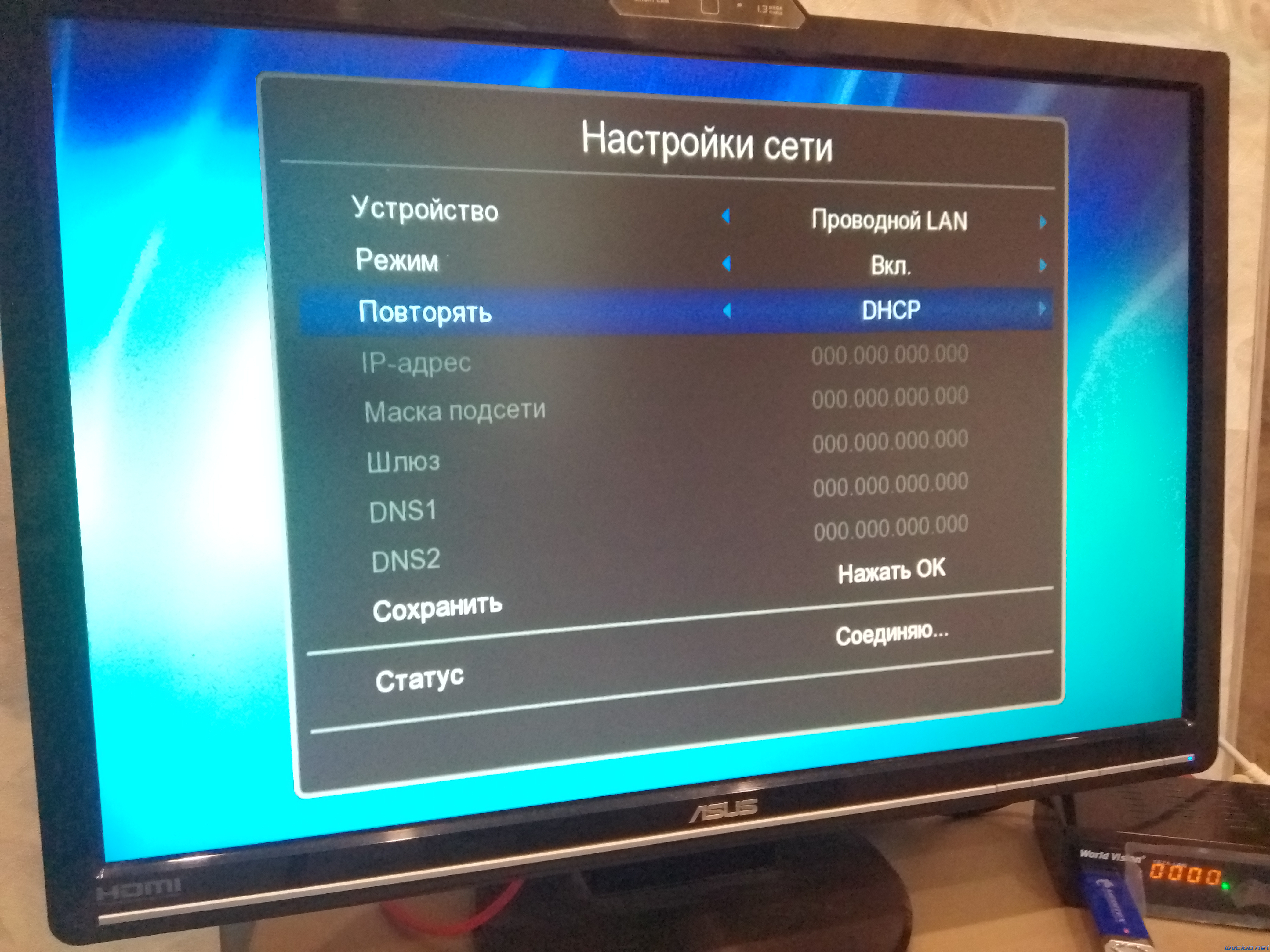

установил последнюю прошивку, настройки сети появились, но висит статус соединяю и все, ничего не меняется, сссс...
« Последнее редактирование: 23 Января 2021, 13:15:34 от mscbro »
если в дом сети статический ip, то надо прописать ресиверу руками, или проверить в роутере выдается ли адрес ресиверу по DNS, и я бы кабель проверил, есть у меня смутные сомнения, что в нем чего-то не хватает....

wolow, спасибо, я сам настраивал сеть, есть роутер от провайдера и по воздуху раздает инет, на кухне стоит другой роутер который в режиме моста раздает инет и в него подключен провод до тв бокса, роутер у меня работает в режиме dhcp и все другие устройства по проводу прекрасно подключаются, замена провода ничего не дает

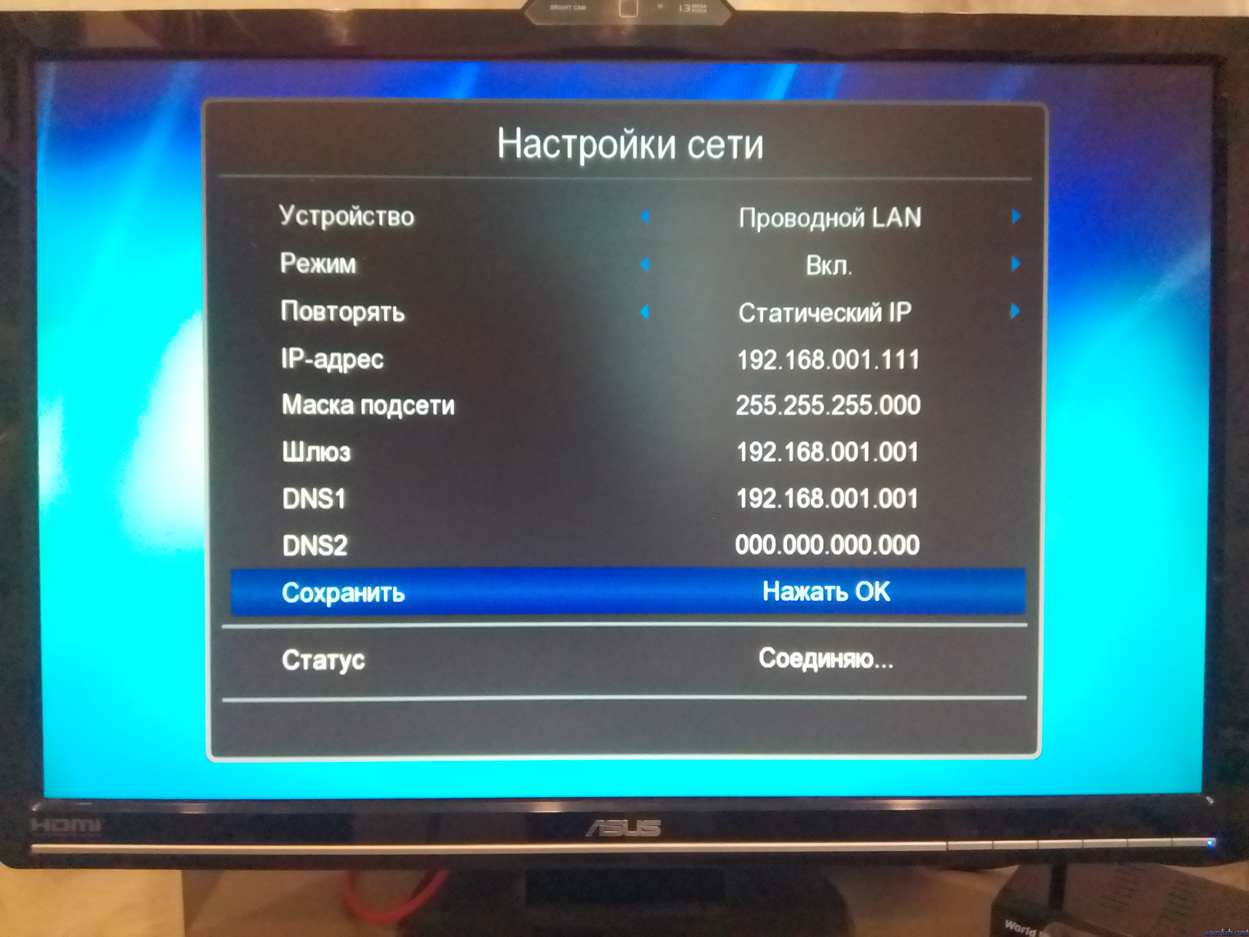

Добавлено: 23 Января 2021, 13:53:15
Попробовал статический адрес заполнить, пишет ошибка dns2, а в роутере dns адрес один

Попробуйте назначить ДНС1: 008.008.008.008, ДНС2: 008.008.004.004.
Оффлайн mirrr
  • Модель ресивера: t62d
попробуйте указать в dns2 тот же адрес, что и в dns1
У меня с данными днс показывает что подключено, но на деле ничего не работает, все интернет приложения выдают ошибку сети и ничего не показывают.
Приставка выдает сообщение что нельзя использовать одинаковые адреса для днс1 и 2.
В итоге получилось настроить так, подключить приставку напрямую к роутеру провайдера и по dhcp получить необходимые днс, однако хотя в настройках показало соединено, но при этом так же все интернет приложения выдавали "ошибка сети", тогда я переключил с dhcp на ручные настройки адресов и просто сохранил те же данные что приставка получила по dhcp и тогда почему то заработали приложения youtube и megogo. Вернул приставку к своему роутеру работаещему как мост и все также продолжило работать и через него. Вдруг кому пригодится, провайдер акадо в московском регионе, данные днс заработали такие: 217.010.039.004 и 217.010.036.005, прошивка 3235s_Ukraine_201231.
