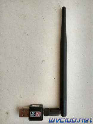

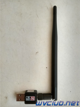

  Столкнулся с такой проблемой, не могу побороть её уже на протяжении 2х лет  ;)
Приставка  T62D, прошивка последняя... перепрошиваю приставку регулярно, но проблема не исчезает!
Приставку использую как для IPTV так и для просмотра Т2.
Так вот проблема в следующем,  если вставлена антенна  Wi-Fi  то программы Т2 пропадают (хотя синяя полоска показывает уровень сигнала 62-72%) как только вытаскиваю антенну Wi-Fi сигнал появляется и каналы Т2 начинают работают!
Если подключить флешку в место Wi-Fi ,  то каналы Т2 работают! Блок питания менял не помогает (думал просадка по напряжению).
Грешу на прошивку, т.к. родная прошивка которая шла с приставкой такого сбоя не давала...
 p.s. и ещё, как только настрою каналы со вставленной Wi-Fi антенной - каналы Т2 есть, но как только перезагружу приставку - они не работают...   и начнут работать как только вытащу  антенну Wi-Fi !!!
 фото антенны  Wi-Fi ниже
« Последнее редактирование: 14 Сентября 2020, 16:25:09 от BRTAndrey »
wifi адаптер на удлинитель 20-50 см и все пройдет, наводки)))....
