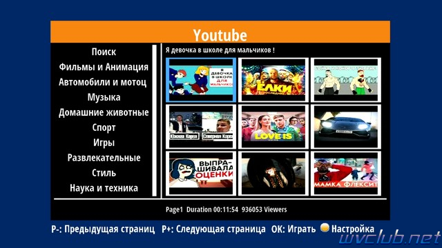

Прошил прошивкой от 22.10.19 - пропал YouTube, прошил прошивкой от 24.05.19, YouTube работает, два раза надо нажать на Ок
Обсуждение World Vision T65 и World Vision T65M
« Ответ #68 : 10 Января 2020, 12:33:32 »

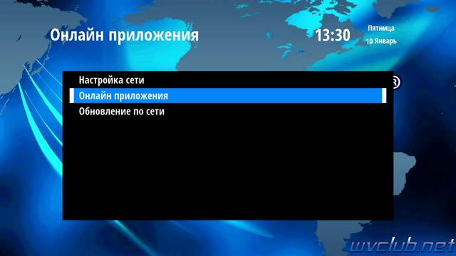

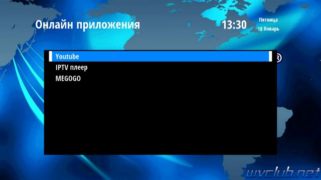

Venger, в версии от 22.10.2019 есть не только YouTube, но и IPTV плеер, а также кинопортал Megogo, на скриншоте ниже это видно:
