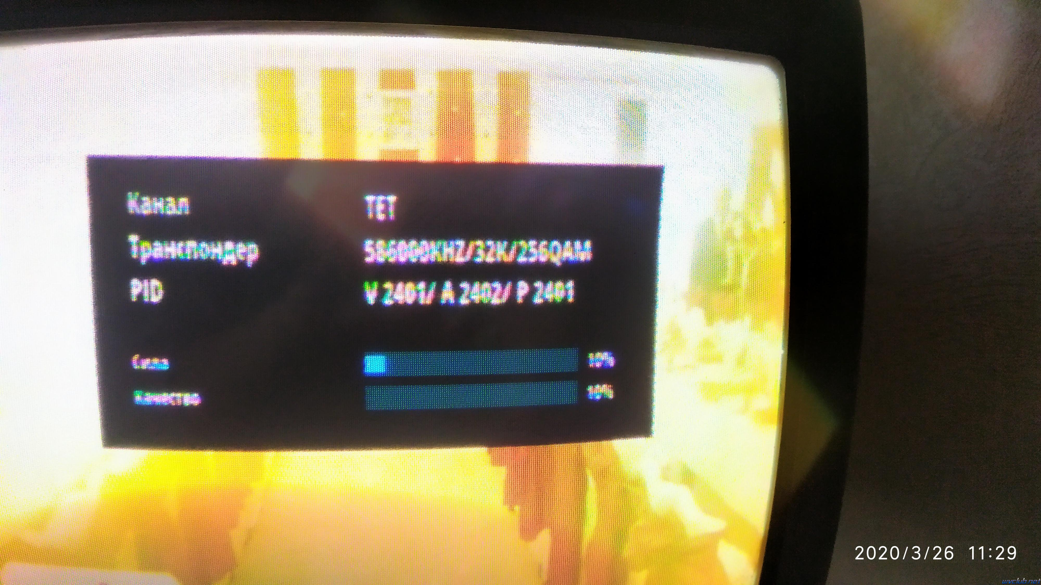

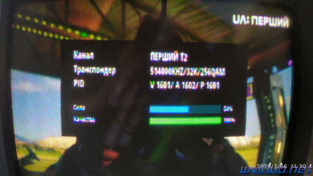

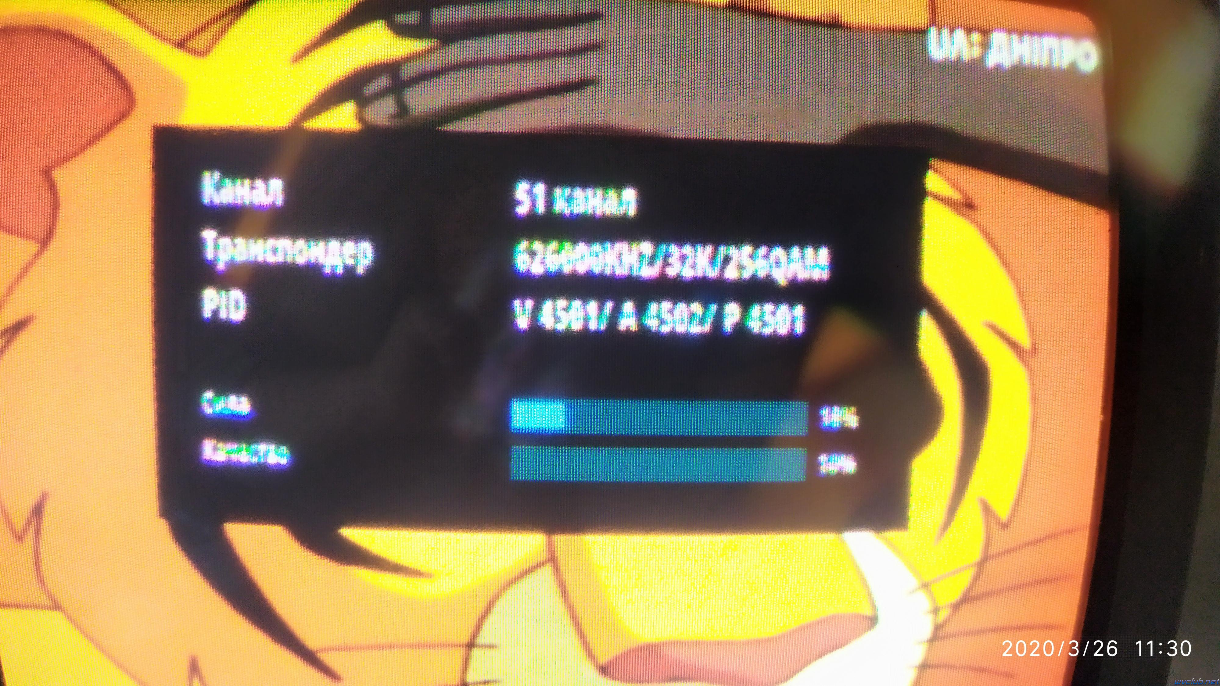

Имеются т62 и т65.
На 62 уровень сигнала 57% качество 100%.
На 65 уровень 30%, качество 20%.
Прошивка родная, в чем проблема?
Украина,Днепр.

Оффлайн Yurkesh
Re: Обсуждение World Vision T65 и World Vision T65M
« Ответ #82 : 26 Марта 2020, 08:47:09 »
Я же не про виртуальное качество, реально пропадает прием и появляется красный квадрат!

Диапазон 506МГЦ,514- работает.
626,586 не работают.
Тюнер Т62 на той же антенне качество 100%, сигнал не ниже 70%.
Последняя прошивка не помогла.
