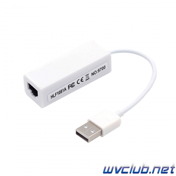

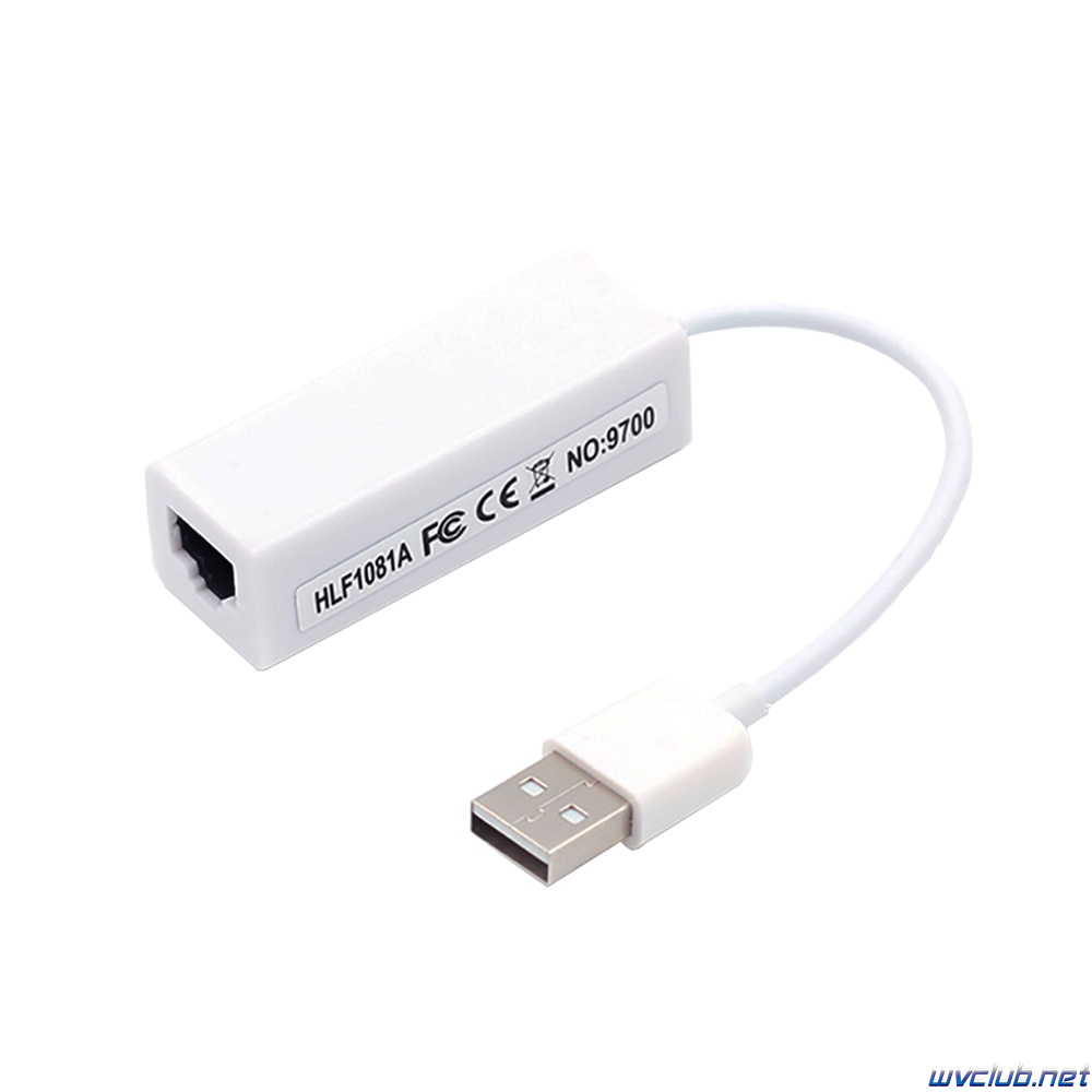

Поскольку так и не смог добиться от T62D приёма DVB-C на 114 и 122 МГц, стал экспериментировать с IPTV и USB-Ethernet адаптерами.
Экспериментально выяснил, что адаптер за 2$ на SR/RD9700 (который USB 1.1) успешно определяется последней прошивкой и работает.
В таком адаптере сэкономлено даже на развязывающем трансформаторе, но на коротких кабелях работает.
Прошивка от 19.09.2019.
Найденные особенности:
1)Для настройки IP нужно пройти по меню Система->Настройка WiFi->Настройка WiFi. Нелогично, но объяснимо.
2)Если в сети нет DHCP-сервера, то тут оболочка на пару минут зависнет, пытаясь его обнаружить.
3)При ручном вводе параметров IP нужно вводить все адреса! Если, например, не вписать второй DNS, то приставка подумает, ругнётся и сбросит опять всё на нули.
