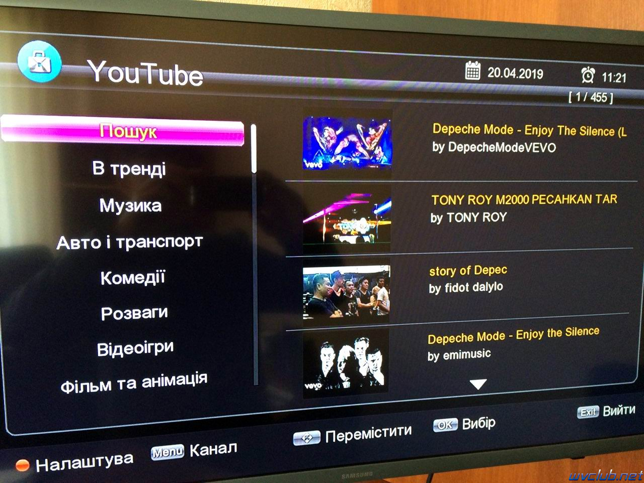

Дело в том, что я думал может у меня что - то. Может провайдер или еще чего, но я с товарищем брал. У него тоже самое. А вот это api в настройках youtube - это можно изменить? Или нет смысла мне там копаться?
Добавлено: 20 Апреля 2019, 20:55:03
Вчера лично пришел к товарищу у которого тоже World Vision Foros Ultra и другой провайдер интернета. Ситуация повторилась. Поиск на Youtube не работает, фавориты работают на третий, четвертый раз. Причем я точно помню что в день покупки и прошивки все это отлично работало. Узнал еще у одного человека с World Vision Foros Combo (прошивка та же Программное обеспечение от 04.04.2019 версия UA). Такая же ситуация. Не обращали внимания, потому что не используют Youtube.
Что могло произойти? Сразу работало все (World Vision Foros Combo две недели, Ultra - неделя). Я лично прошивал и отдавал им тюнеры.
Спасибо, что проверили и у Вас все работает. Но у нас так.
Спецом не поленился и перепроверил для земляка - не подтверждаю проблемы.
Поиск и фавориты отображает моментально и как ни странно воспроизводит )
По 04.04 UA
оофтоп - я вооще не понимаю как можна обрезанный ютуб смотреть

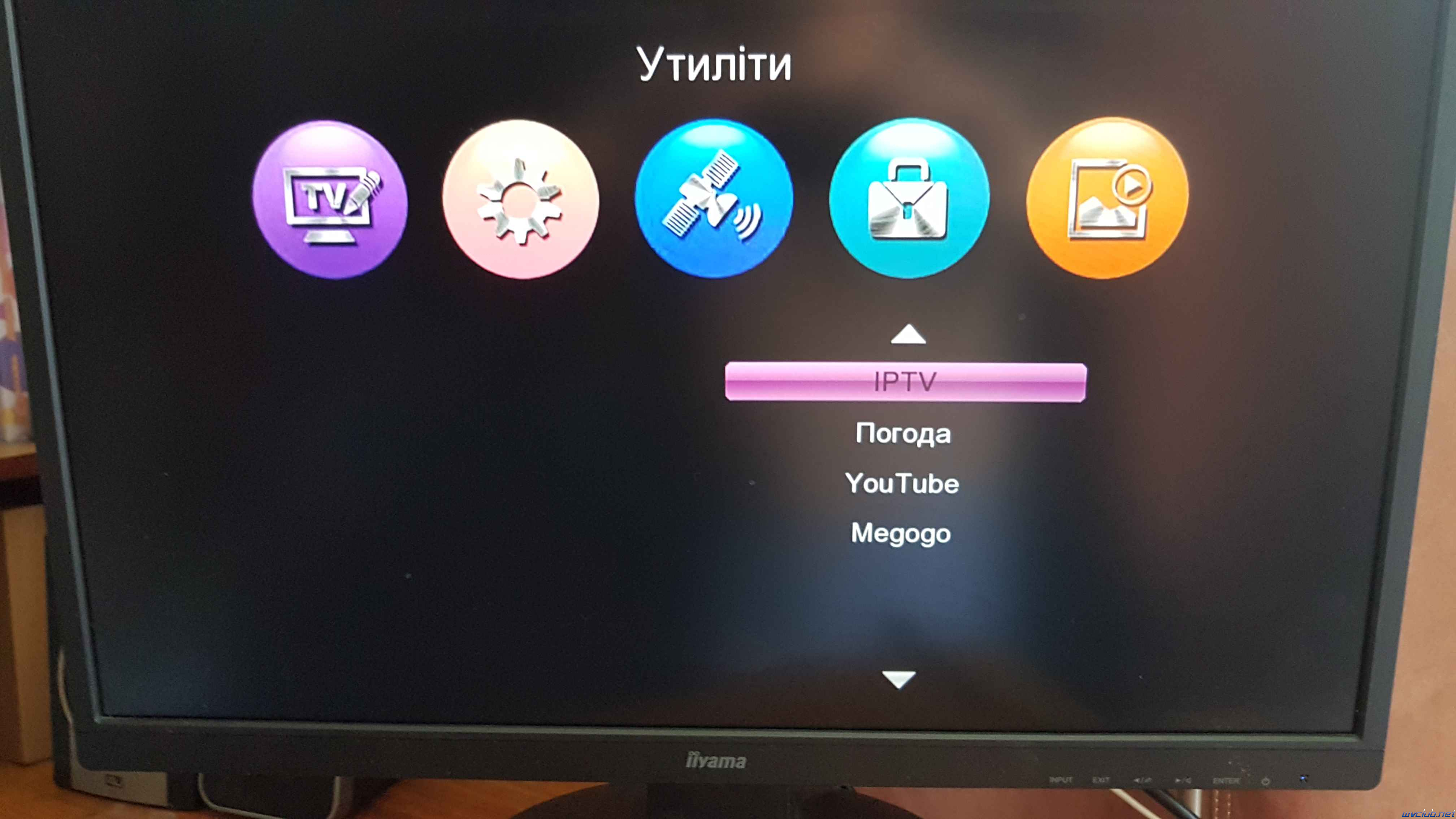

У меня в старом T62D на новой прошивке появился Kino-Live. Планируете добавить в Foros Ultra? Спасибо
а кто вам сказал что его там нету. Есть же. смотрим видео вверху
Оффлайн Yonder
  • Сообщений: 19
  • Модель ресивера: T62d и Foros Ultra
Спасибо. Видео посмотрел. У меня в меню Ютуб, Мегого... и всё. Могу прислать фото, если на слово не верите
Добавлено: 08 Июня 2019, 12:17:05
Вот
« Последнее редактирование: 08 Июня 2019, 12:17:05 от Yonder »
Вот
А версия ПО какая?? Вот самая новая версию ПО

Именно эта, 04.04.2019. Сбросил к заводским, обновил. Стояла за 2018, декабрь, кажется
Yonder, поставить с форума, а не с официального сайта.
