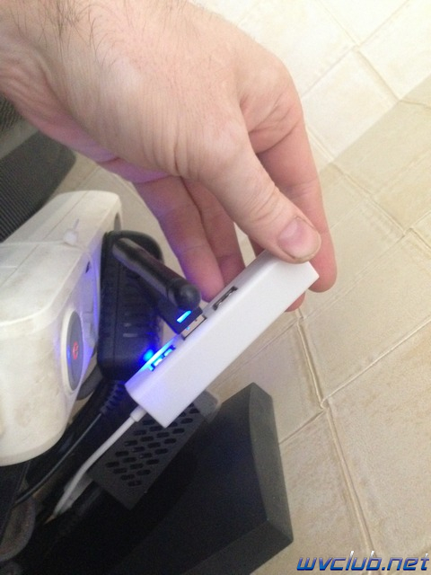

Sanches235, я вот задумал купить ещё один и именно такой с портами USB - но вот на АлиЭкспрессе я их много просмотрел но в описании там не написано на каком они чипсете - вы не знаете какие есть чтоб поддерживали чипсет какой тут рекомендуется для World Vision T64LAN
Re: Настройка интернет сети на World Vision T64LAN, T64D, T64M
« Ответ #161 : 25 Апреля 2020, 12:38:16 »
pangasiys, у меня на 64D работает  вот такой.
Цитата:
Подключение к проводной сети интернет через разъем RG-45 который установлен на тыльной стороне телеприставки T64LAN, а для моделей T64D и T64M можно приобрести сетевую USB to LAN карту на чипах которые поддерживает модельный ряд: Asix 88772, Corechip sr9700, Corechip sr9800, Realtek RTL8152 (после обновления ПО телеприставки).
« Последнее редактирование: 25 Апреля 2020, 13:42:09 от Sanches235 »
