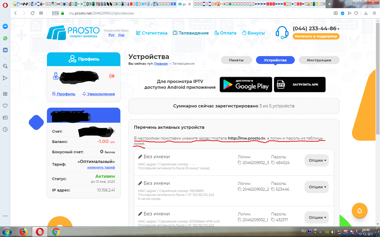

На других устройствах не проверяю,возможно не корректно получаю? дело в том что они поменяли оформление личного кабинета и сейчас все инструкции не совсем совпадают. Сейчас нет функций "услуги, IPNV" А есть "телевидение, устройства, добавить устройство или добавить плейлист.Я подключал ПК и смарт приставку на плейлисты по сети,никаких проблем не было, все заработало сразу и до сих пор, Я пробовал и могу открыть полученный плейлист и на Т64, но для этого мне придется дополнительно подключить функцию " Смотри где угодно", а она тоже платная

  Скорее всего в техподдержке вас не поняли, т.к. логин и пароль это атрибуты . "План Б" (подключение Т64), как сказано в видео инструкции,  предполагает получение индивидуального плейлиста для каждого устройства без внесения пароля и.т.д.
  Одно из двух. Либо до установки в приставку вы проверяете плейлист на другом устройстве, либо не совсем корректно выполняете "процедуру" его получения. В ролика процедура разжевана более подробно (см. секунды с 19 по 55).
P.S. К "коллективному" плейлисту на 5 устройств Т64 не подключите.

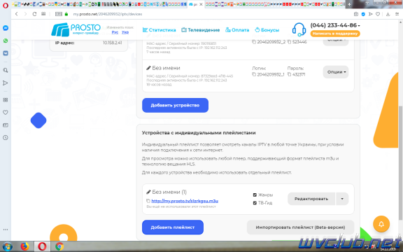

Скрины страницы личного кабинета для получения плейлиста, нужное подчеркнуто

Я пробовал и могу открыть полученный плейлист и на Т64, но для этого мне придется дополнительно подключить функцию "Смотри где угодно", а она тоже платная
  Такие подробности на сайте "Просто ТВ"  не нашел. Предполагаю, что подключение функции "Смотри где угодно" нужно для просмотра "из любой точки мира" (цитата из видео инструкции), а не только с вашего домашнего IP адреса.Тем более не для подключения приставки.
  На скрине 1 в строке "Балланс" сумма "-1 грн". Если это долг, нужно его погасить.  Статус "Активен", но при наличии задолженности добавление нового устройства может быть запрещено. Т.е. адрес вам дали, но до погашения долга плейлист заблокировали.
долг появился после того как я пытался разблокировать и включил Смотри где угодно", это прошло около двух часов после ввода плейлиста и потом адрес ведь один но остальные ведь два устройства работают нормально. Вся причина, насколько я понял из ответа оператора техподдержки в подчеркнутой строчке на скрин 1. А баланс у меня там 190грн
  Т.е. вы все-таки для Т64 пытаетесь использовать тот же адрес, что и для двух других устройств. Насколько я понял из инструкции, это не правильно. Вам нужно нажать на кнопку "Добавить плейлист" (скрин 2) и внести новый индивидуальный адрес http://my.prosto.tv/xxxxxxxx.m3u только в Т64 (адрес с второго скрина)
  "Умные" устройства нужно было добавлять , нажимая кнопку "добавить устройство" (скрин 1) с последующим вводом в устройства адреса  http://mw.prosto.tv совместно  полученными индивидуальными логином и паролем.
