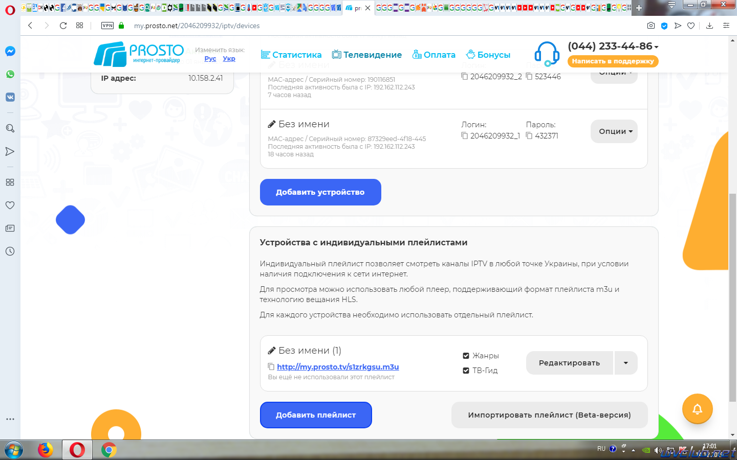

На других устройствах не проверяю,возможно не корректно получаю? дело в том что они поменяли оформление личного кабинета и сейчас все инструкции не совсем совпадают. Сейчас нет функций "услуги, IPNV" А есть "телевидение, устройства, добавить устройство или добавить плейлист.Я подключал ПК и смарт приставку на плейлисты по сети,никаких проблем не было, все заработало сразу и до сих пор, Я пробовал и могу открыть полученный плейлист и на Т64, но для этого мне придется дополнительно подключить функцию " Смотри где угодно", а она тоже платная

Скрины страницы личного кабинета для получения плейлиста, нужное подчеркнуто

  На скрине 1 в строке "Балланс" сумма "-1 грн". Если это долг, нужно его погасить.  Статус "Активен", но при наличии задолженности добавление нового устройства может быть запрещено. Т.е. адрес вам дали, но до погашения долга плейлист заблокировали.

долг появился после того как я пытался разблокировать и включил Смотри где угодно", это прошло около двух часов после ввода плейлиста и потом адрес ведь один но остальные ведь два устройства работают нормально. Вся причина, насколько я понял из ответа оператора техподдержки в подчеркнутой строчке на скрин 1. А баланс у меня там 190грн

  Т.е. вы все-таки для Т64 пытаетесь использовать тот же адрес, что и для двух других устройств. Насколько я понял из инструкции, это не правильно. Вам нужно нажать на кнопку "Добавить плейлист" (скрин 2) и внести новый индивидуальный адрес http://my.prosto.tv/xxxxxxxx.m3u только в Т64 (адрес с второго скрина)
  "Умные" устройства нужно было добавлять , нажимая кнопку "добавить устройство" (скрин 1) с последующим вводом в устройства адреса  http://mw.prosto.tv совместно  полученными индивидуальными логином и паролем.
