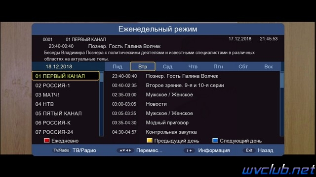

Почему электронный путеводитель по программам не нумерует телеканалы в списке, как на фотографии: 01, 02, 03.
