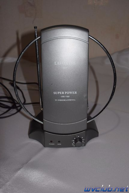

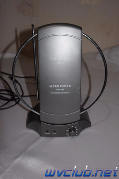

При уборке квартиры обнаружил в кладовке антенну Lafaette AA-9 с питанием. Была куплена очень давно для аналогового телевидения, и в связи с непригодностью для аналога она была заброшена и засунута подальше. Цифровое телевидение тогда было очень слабо развито и у меня не было возможности проверить на нем.
Каково же было мое удивление, когда при подключении этой антенны на днях к приставке T64D, поймало все каналы цифрового телевидения T2 в отличном качестве.
Оказывается покупали антенну для аналогового телевидения, а она предназначена, очевидно, для цифрового  ;D
Хотя когда-то видел в Интернете статью, в которой ругали эту антенну при использовании с аналоговым сигналом, писали, что в ней что-то неправильно сделано и рассказывали как переделать, но у меня так до этого руки и не дошли. Теперь аналога нет и надобность доработки отпала совсем.
Фото с интернета, не моё.
