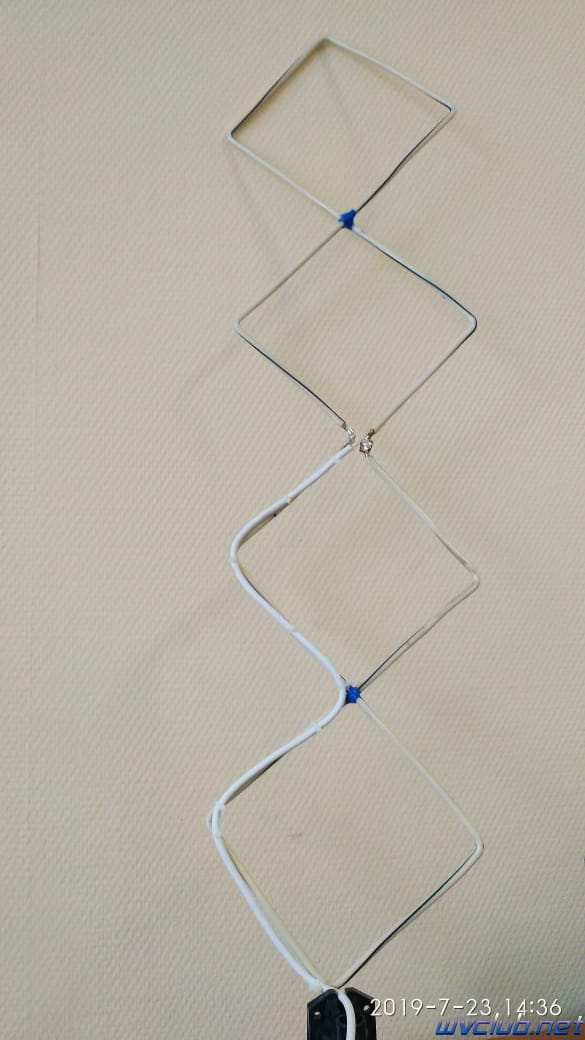

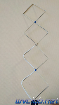

Был тут собран мной Двойной биквадрат Харченко.... Скажу,  что конструкция оправдала затраты на 2 метра проволоки, в результате получена прибавка в уровне сигнала , аж 15% по сравнению с одиночным биквадратом. Обе антенны без рефлектора. Измерял по индикатору на приставке в тяжёлых условиях железобетонного здания, через три стены.
Как говорится дешего и сердито. А если у кого под рукой все есть, то вообще халява. Ее хоть из кусков проволки можно делать, только обпаивай для связи. Для дачи ну прям отличный вариант.
однозначно и бесплатно почти. Хочу заметить, что в двух местах, где синяя изолента скрепляет квадраты провода изолированы, соединения нет! А длина сторон квадратов 13,5см ( брал свою среднюю 540МГц). На более высокие частоты (ближе к 800МГц) длину пересчитать надо и они будут  меньше, где то по 9 см.
Непонятно, как проходит проволока в этих местах. Она перекрещивается, что ли?
Одна идет сверху, другая снизу. Естественно изолированные друг от друга.
Брал проволоку в изоляции единый  кусок  в данном случае длина ~ 2м20см, перекрещивается и оба провода в изоляции. Конструктивом некогда было особо заниматься, додумаете или считаете в нете. не терпелось попробовать рядом два варианта Харченко .
