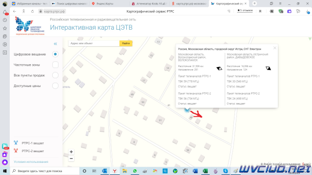

зачем давать ссылки на левые сайты? Есть официальный - карта.ртрс.рф
Ткнуть в свой дом - покажет направление на две ближайшие.
И прежде чем советовать Волоколамск, нужно сначала оценить рельеф. А уж потом советовать.
Давыдовское - не в одном направлении с Останкино: https://yandex.ru/maps/-/CCQhF4Vt0D
А у него антенна острая.
 это была проверка задом 2 мультиплекса как раз с Волоколамска.
Выбрать 24 канал и медленно крутить на Давыдовское (т.е. вдоль Новорижского), глядя на Качество.
Или тоже самое через кнопку INFO (как на ваших фото экрана выше).

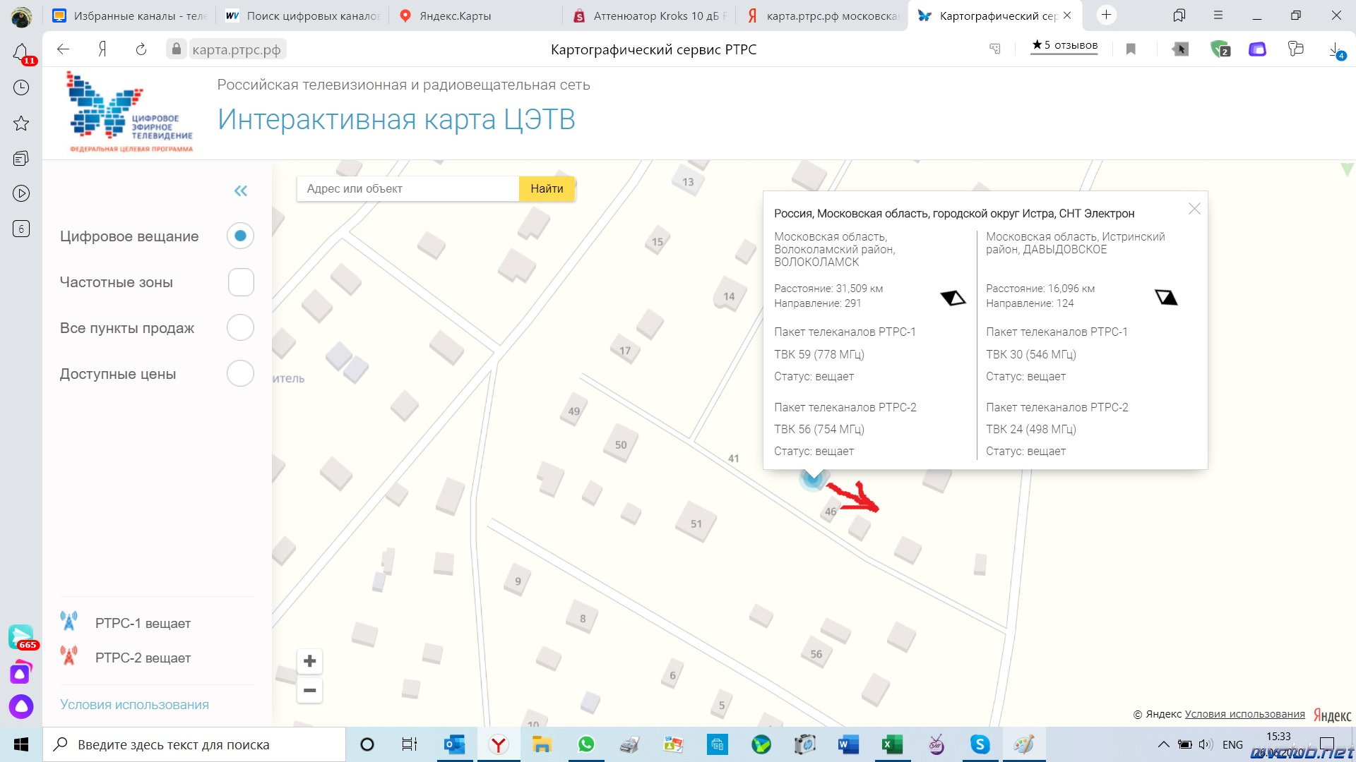

Добавлено: 26 Июня 2020, 15:39:37
Вот мой дом с на карте с направлением антенны. Действительно у меня ближайшее Давыдовское. Но именно на неё (конечно не точно градус в градус) у меня и смотрит антенна. Возможно Вы правы - нужно крутить на 24. Но можно ли аттентюатор? Спасибо.
