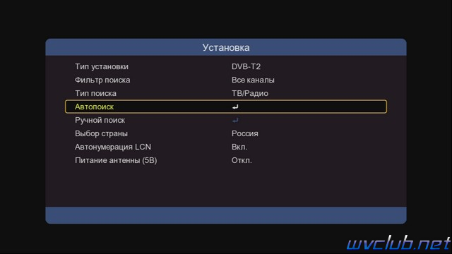

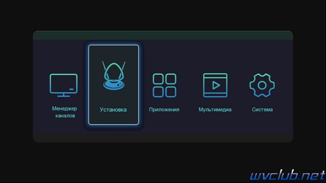

Для начала поиска цифровых эфирных каналов Вам потребуется перейти в раздел графического меню "Меню - Установка"

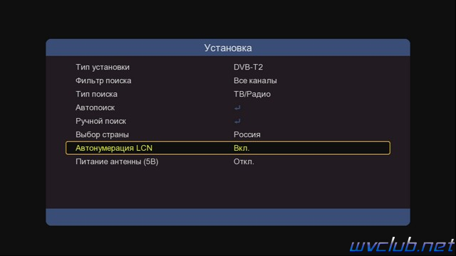

Так же в меню "Поиск" присутствует ещё восемь пунктов настроек :
Тип установки - выбор режимов поиска DVB-T/T2 или DVB-C
Фильтр поиска - присутствует фильтр поиска "Все каналы" или поиск только открытых "FTA" без кодирования.
Тип поиска - присутствует выбор ТВ/Радио, только ТВ, только Радио

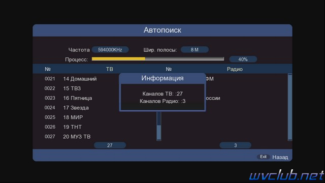

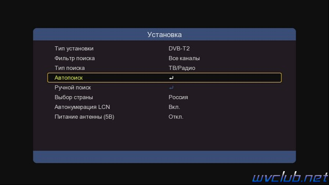

Автопоиск - Данный пункт активирует автоматический поиск каналов по частотам содержащимся в базе ПО

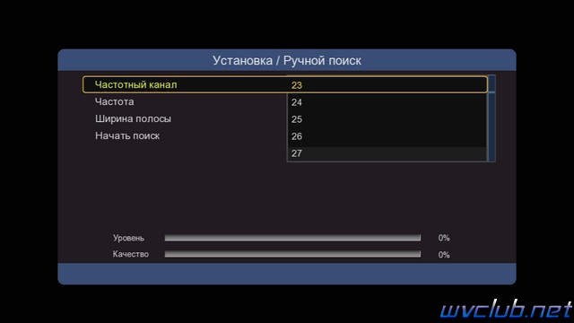

Ручной поиск - Выбор частот в ручном режиме или ввод новой частоты поиска.
Выбор страны - выбор базы частот для стран в которой производится инсталляция цифровой эфирной приставки : Россия, Украина, Великобритания, Испания, Французский, Германия, Италия, Португалия, Швеция, Польский, Нидерланды, Норвегия, Финляндия, Греция, Австралия, Новая Зеландия, Ирландия, Дания, Турция, Польша, Венгрия, Колумбия, Китай, Индонезия, Сингапур.

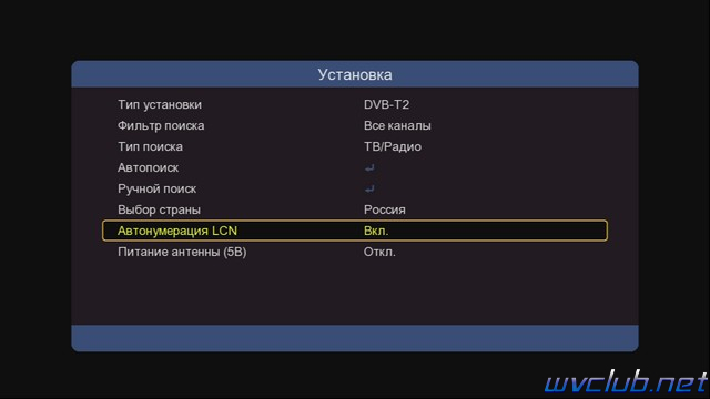

Автонумерация LCN - Присвоение номера каналу, согласно определению вещателя передается в сопроводительном потоке.
Питание антенны (5В) -  возможность питания усилителя от антенного входа телеприставки, ВНИМАНИЕ питает усилители 5V. Для антенн без усилителя данная функция должна быть в положении Выкл.

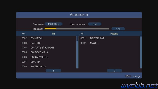

По завершению поиска каналов информационное окно графического меню проинформирует сколько ТВ и Радио каналов было найдено, после чего автоматически произойдет возврат в меню установка.

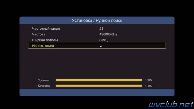

Частотный канал выбор с 5 по 69 частотный канал, выбираем частотный канал вещания в вашем регионе, выбор производится нажатием ОК и выбор по списку джойстиком ДУ вверх-вниз, обращаю Ваше внимание на две шкалы внизу экрана "Мощность" и "Качество", по ним можно будет ориентироваться имеет ли та или иная частота уверенный прием сигнала .
Частота (KHz) - частота вещания цифровых эфирных каналов в вашем регионе, частоты вещания в вашем регионе сайте картографического сервиса ртрс.рф/  для России , а так же для Украины efirt2.tv
Ширина полосы - при изменении в строке частотный канал, параметры Частота (Мгц) и Полоса пропускания: 7, 8 МГц, будут автоматически корректно выставлены согласно настроек страны вещания.

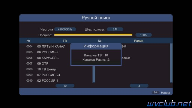

Начать поиск - данный пункт активирует поиск, будет произведён только по выбранному вами частотному каналу.
По завершению поиска каналов информационное окно проинформирует вас сколько каналов было найдено на данной частоте.

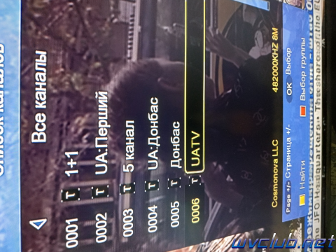

Модель ресивера: World Vision  T64D,версия ПО 9.00.15 UA Beta 16.01.2019.При автоматическом сканировании каналов не происходит удаления ранее найденных каналов.Возил ресивер на тестовые испытания в райцентр.в результате запланировал покупку ещё одного ресивера,но по приезду в областной центр и автоматическом сканировании очистки списка каналов не произошло.При сканировании нашёл все 32 канала,качество прекрасное(9 этаж,советская ДМВ антенная комнатная),но в списке 54 канала,каналы после 32 определяются,но нет сигнала,хотя название канала есть.Что я делаю не так?Каналы нерабочие сохраняются после перезагрузки и отключения питания.
doctor 57, для решения проблемы проще сделать удаление всех каналов, для чего нужно выполнить : меню\система \сброс в заводские. Затем  настроить тюнер заново в местности, в которой он будет работать.
Сделано сознательно. Такой алгоритм оправдан в местности с неустойчивым приемом сигнала, когда частенько тюнеры "не видят" сразу все несущие. Для получения "полного комплекта" каналов приходится запускать сканирование несколько раз в разное время (либо перемещать антенну).
Все делаете так. Каналы после 32 транслируются на несущих, недоступных в вашей местности. Ради интереса можете проверить номера каналов, на которых идет трансляция у вас и в райцентре (ссылка на карту в сообщении ooolexa). Три из четырех совпадать не будут. Непонятно только почему 54 канала а не 56.

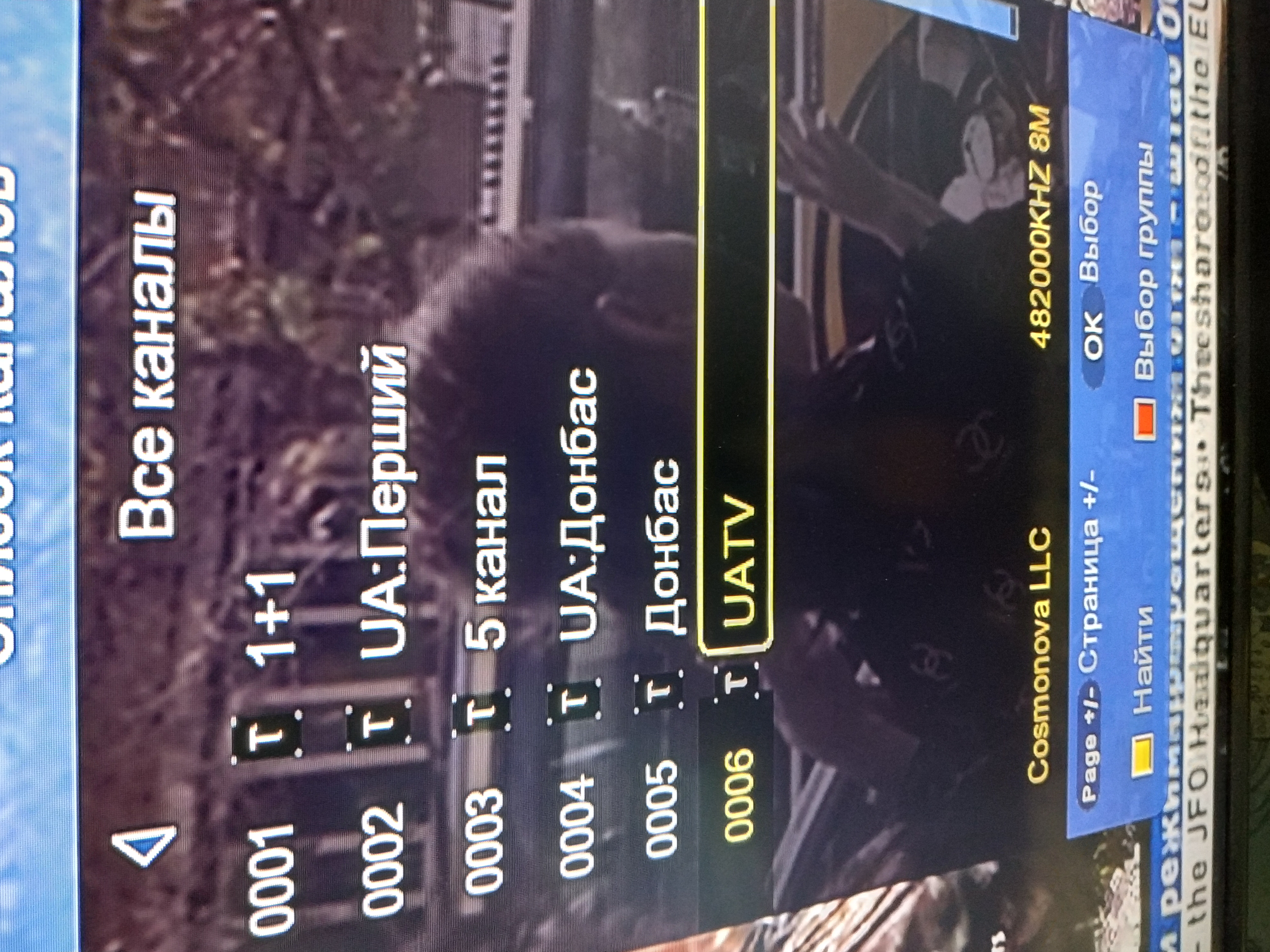

В автопоиске находит 6 каналов, мощность и качество максимальные. Ловит на польскую антенну с питанием от самого тюнера, без питания ничего не ловит, и не ловит также с питанием от родного БП антенны. В чем проблема. На обычную дециметровую антену результат такой же.

6 каналов из одного мультиплекса? Польская питается от 12 вольти, приставка выдает 5. Обычная дмв антенна с усилителем или комнатная? Модель дмв антенны? В ручном поиске что? До передающей башни сколько км?

Отвечаю всем сразу: антенна древняя, 2000-лохматого года, ну и кабель такой же. До передающей вышки 45 км, степная равнина, высота - 4 м. Понимаю, что с огромной вероятностью проблемная  антенна, но почему тогда 6 каналов ловит - мощность и качество почти 100%?

1. 6 каналов, я так понимаю, это один полный мультиплекс в ваших краях.
2. почему ловит только его, да ещё и с питанием 5 В вместо 12В , при этом от родного 12 В не ловит ничего? -  антенна у Вас такая, "польская сушилка" одним словом
3. не хотите попасть на деньги ? - ищите знакомых/родственников/друзей которые живут не далеко от Вас и смотрят ВСЕ каналы на ЛИНУЮ антенну.
4. Если у них Ваша приставка заработает нормально - купить точно такую же антенну и установить у себя.
5. Нет возможности ничего из вышеперечисленного сделать - вызовите специалиста антеннщика, он проверит и подберёт всё, что и как нужно и даст гарантию.

Все зависит от высоты точки установки антенны и ее направлении на излучение и поляризацию сигнала передатчика! !!!12в!!! надо подать на усилитель а не 5в на 5в усилитель практически не работает и не спалите приставку на ней 12в не должно быть с антенны, нужна на 45 км хорошая ДМВ  антенна с  20-30дб усилением!! Да и горизонт тут перекрыт
Не вижу проблемы. Ни в приставке, ни в антеннах. Хотя у вас там всё ну очень и очень непросто.
Но с 2015 года прекрасно принимаете временный локальный мультиплекс КРРТ стандарта DVB-T на 22 канале с Волновахи.
Полагаю, что на что-то большое, пока что рассчитывать не стоит.
Хотя, если поднять с жалких 4 м - повыше, можно наловить и больше. И степь вам в помощь.
