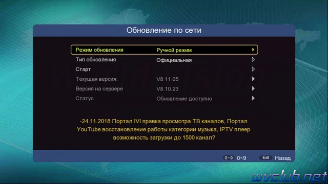

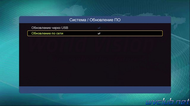

Для установки обновления вам требуется перейти по пунктам графического меню : Меню - Система - Обновление ПО - Обновление по сети - ОК
Если с интернет подключением всё в порядке, то в строке "Статус" появится сообщение - "Обновление доступно" внизу будет краткое описание исправление выбранной версии обновления "Официальная" или "Бета".
Рассмотрим за что отвечает каждый из пунктов:
Режим обновления - доступно два режима, ручной когда вы заходите и запускаете обновление лично в данном меню, и авто когда приходит уведомление на экран что появилась новая версия обновления на сервере и номер версии.
Тип обновления - официальная версия обновления без некоторых приложений и бета с полным наличием интернет приложений.
Старт - активация данной строки запускает обновление программного обеспечение из сети интернет.
Текущая версия - информация о текущей версии обновления установленной в телеприставке.
Версия на сервере - информация о версии программного обеспечения на сервере.
Статус - информация о статусе доступности обновления, если статус недоступно, то у вас проблемы с интернет подключением или временные проблемы на сервере где хранятся обновления ПО.
После того как установили все необходимые настройки, устанавливаем курсор на строку "Старт" и нажимаем кнопку "ОК" для запуска обновления.

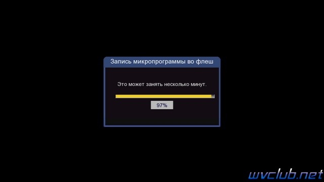

После запуска обновления откладываем пульт ДУ в сторону и ожидаем окончания обновления.
Во время обновления запрещается отключать приемник от сети электропитания до окончания завершения обновления !

Здравствуйте. Начал обновляться по сети, нажал старт, за 5-6 секунд добежало до 89% и в таком состоянии стоит уже более двух часов. Если я правильно понимаю ресивер завис и теперь поможет только аварийное восстановление, подскажите пожалуйста, где можно скачать файл прошивки ?
