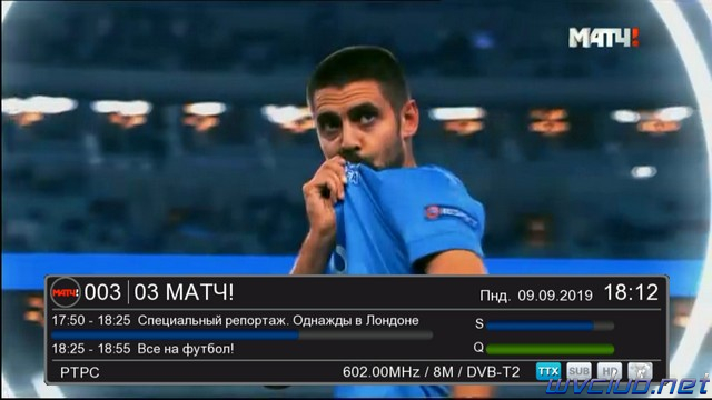

Выложена новая версия программного обеспечения, добавлена новая функция отображение пиконов в инфопанели, расширена частотная сетка DVB-C, исправлены интернет приложения, доработана функция в YouTube по загрузке API key.

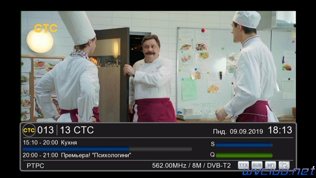

- Добавлена поддержка пиконов канала с USB накопителя, размер иконки 44x44px, папка в корневой директории
Не понял, что с этим делать? Папку из архива разместил в корне флэшки, но картинки не появляются.
Или разместить надо было до прошивки? Или надо пересканировать каналы?
p.s. DVB-T2 Украина
p.s. DVB-T2 Украина
Читаем внимательно.
Добавлена поддержка пиконов канала с USB накопителя, размер иконки 44x44px, папка в корневой директории “channel_icons/xxx.png”, имя пикона должно соответствовать строго имени канала (в прикреплении архив с пиконами для DVB-T2)
Флэшку из USB не вынимаем.
Название папки в корне channel_icons
p.s. DVB-T2 Украина
там нет пиконов для Украины и действительно нужно почитать вот это
именно это условие является очень важным, ну собственно и пикон, параметры следующие.
Внимание! Для кого данная функция непринципиальная, то можно её не использовать, по умолчанию отображается дефолный пикон World Vision.
