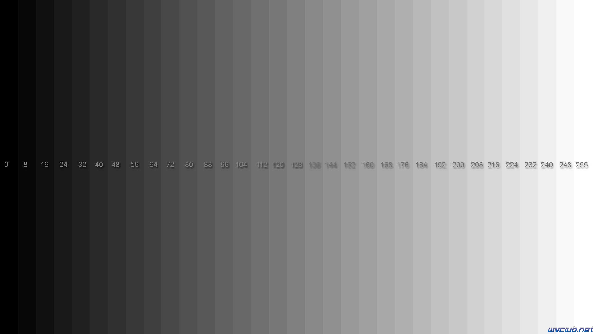

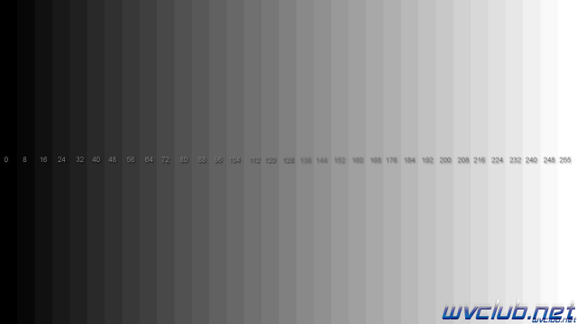

Walden321, да, третий пункт как раз выход из положения  ;D, никто правки вносить не будет ради одного ТВ который неправильно откалиброван,  возврат к старой версии если не нравится, в будущих версиях градация останется прежней. Правки градации чёрного выполнены согласно тестовой таблице, каждый может проверить, пользователи это предоставили, на последней версии ПО, переход от белого к чёрному стал более плавный, а соответственно и отображение цветов должно стать правильным. Таблицу прикрепил.

Evgenius, просто попробуйте уменьшить яркость для входа HDMI на ТВ, серый станет черным и насыщенность цветов улучшится. Старые прошивки (ПО 22.03.18, и те что раньше), в которых добавили возможность менять параметры изображения, имели завал в сторону черного по HDMI, и это видно по тестовой таблице градаций серого.
wv62m, спасибо, вы подтвердили мое предположение о смещении уровня черного. К сожалению сам поверить не мог т.к. нет Т62.
