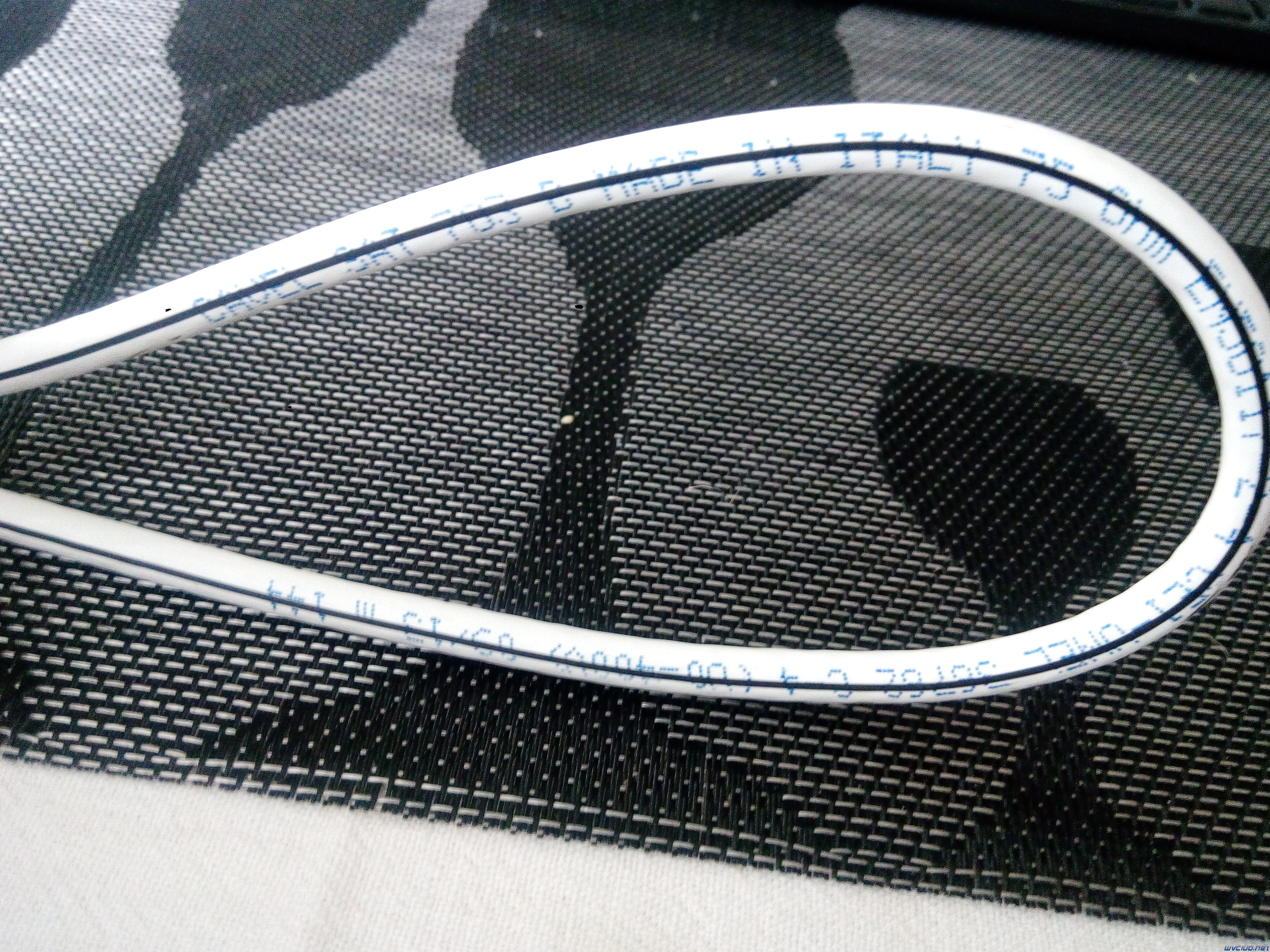

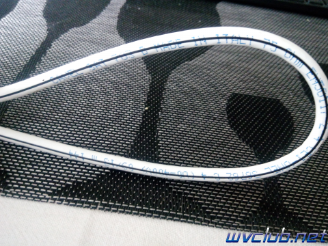

НЕ помогают ферритовые фильтры на кабель.напрямую без сплиттера тоже не помогло. осталось кабель поменять .у меня вот такой(два года назад проложили). какой посоветуете?
1170, по поводу выбора кабеля вряд ли скажу что-то новое
Кабель должен иметь волновое сопротивление 75 Ом и предпочтительнее:
1  меньшее затухание на верхней частоте диапазона, например RG59 (700 МГц, 21,9 дБ) хуже чем RG6(870 МГц, 19,86 дБ)
2   более плотное заполнение внешнего экрана , например кабель с заполнением 90% ( FinMark F690BV) лучше, чем кабель с заполнением 30...60% (F660, F630). Ваш - 45%.
  P.S.
  По поводу вашего кабеля есть информация о подделках, хотя судя по фото - оригинал.
  Параметры SAT 703 B лучшие в своей категории,  но хуже чем эдесь, начиная с DG 113. Может просто где-то по трассе пережат, или занижен допустимый радиус изгиба (35 мм)
