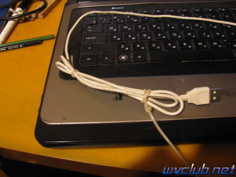

Длина волны 298 Мгц соизмерима с длиной кабеля HDMI 1...1,5 метра. Из области фантастики, но может его провода резонируют на этой или близкой частоте. Попробуйте сложить кабель как на фото. Резонанс сместится. Очень интересно узнать результат

Hdmi кабель "толстый" сложить не получится.
