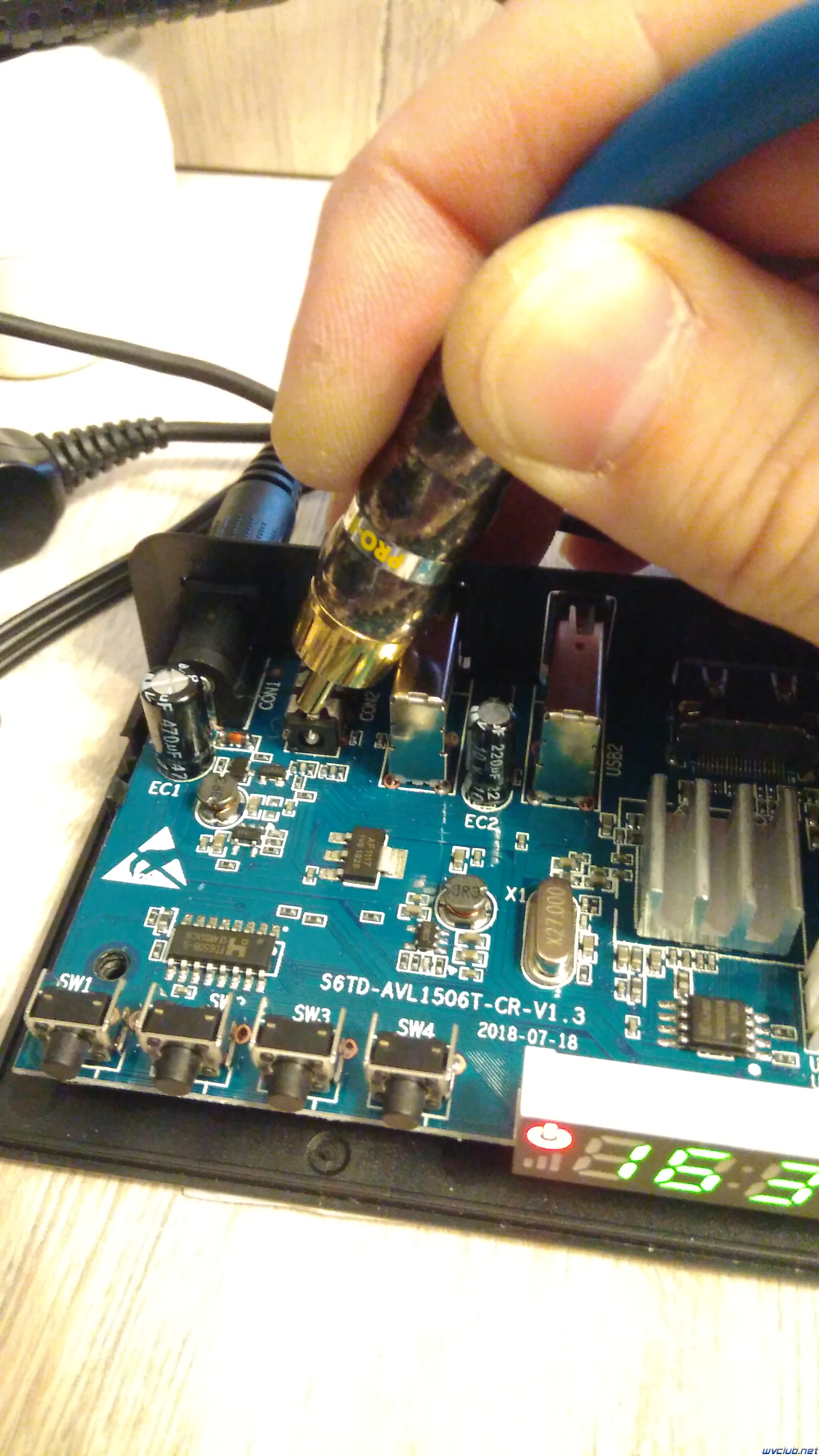

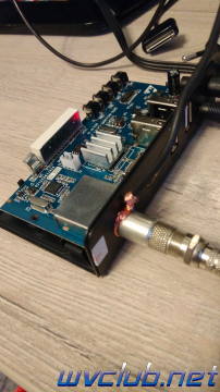

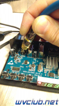

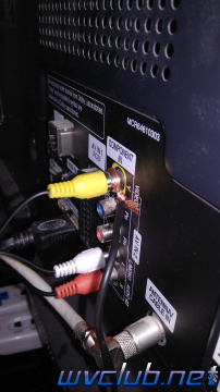

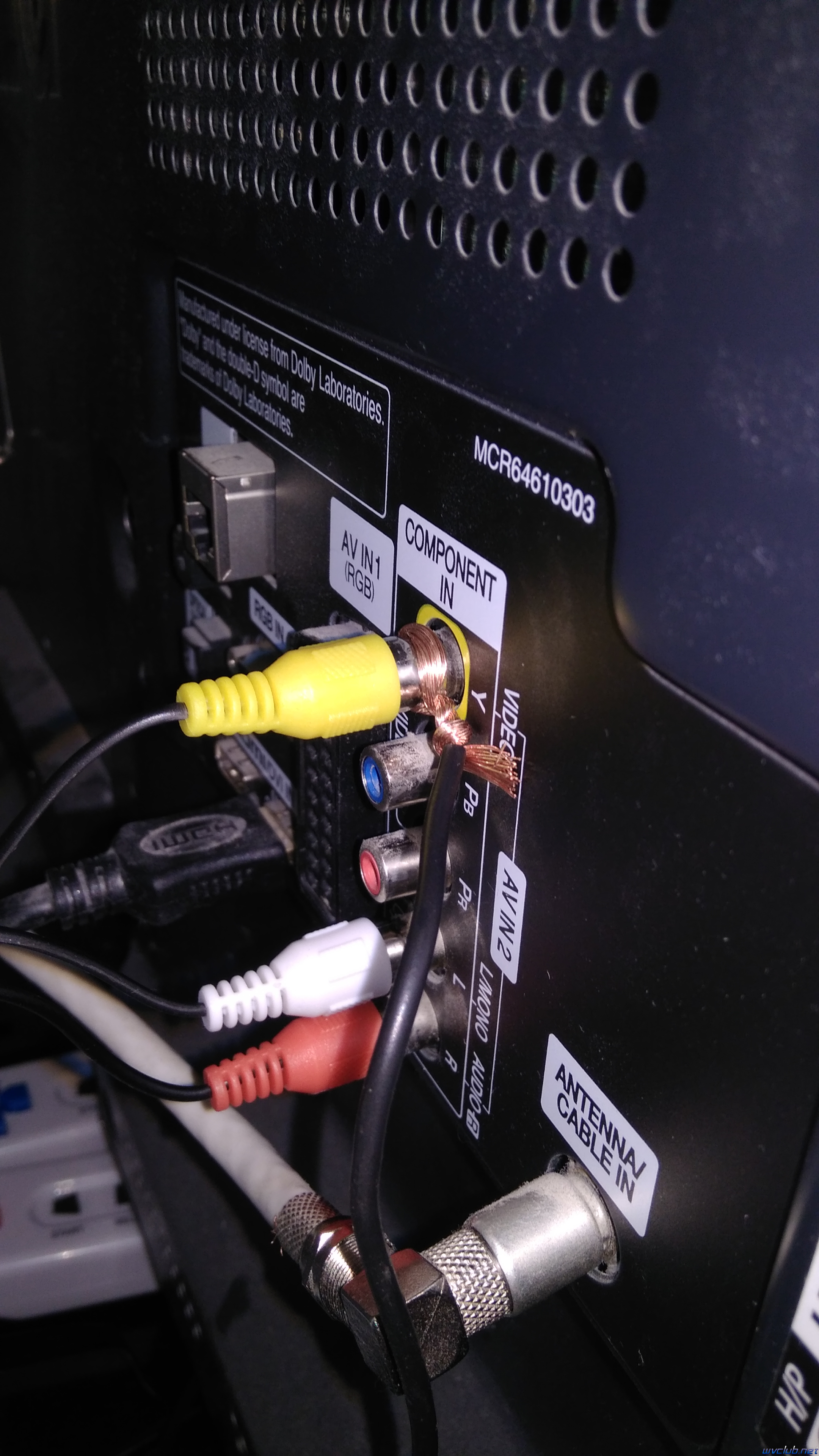

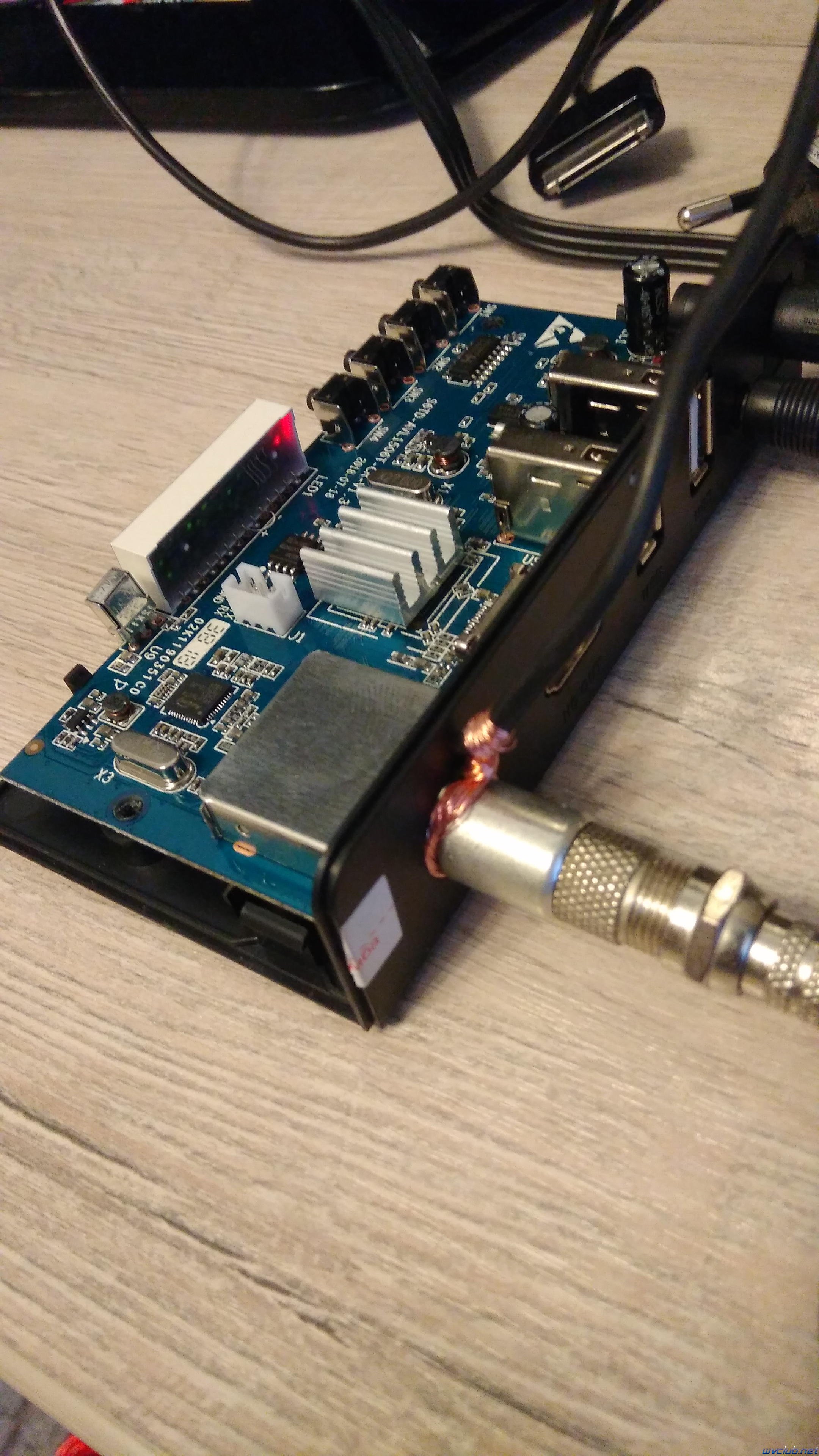

Купил T64D. Обновился сразу на Beta 9.00.22. Пока играюсь без интернета, жду LAN переходник от братьев Китайцев.
Параллельно читаю форум, много сообщений по поводу "гула" по RCA... Даже решил заморочиться и проверить...
Короче наблюдения такие:
Тест проводил двумя приставками T64D на 3-х устройствах - телеки LG 32 и 42, ресивер домашнего кинотеатра.
При подключении к первому телеку даже не заметил фона. Подключил ко второму, начал более расширено играться регуляторами звука откл./подкл. тюльпанов... итог такой:
Да, фон есть, прёт именно с приставки, НО! Его не слышно при обычном просмотре каналов, т.е. когда присутствует звуковая картинка (громкость телека до 80-85%). Проявляться начинает при выкручивании громкости на телеке от 80-85 до 100 %. Проявляется тем больше, чем светлей картинка на экране, т.е. чем больше белого фона. Хорошо разборчив если на приставке отключить звук (Mute). Помеха прёт по видео проводу, без него звук чистейший даже на 100%. Подключал приставку к телеку по HDMI, а к ресиверу тюльпанами L и R - звук чистейший, как только в ресивер втыкаешь тюльпан V - появляется гул. Тоже с телеками, отсоединяешь видео-тюльпан - фон (вместе с картинкой  ;D) пропадает. Заключение RCA-провода по краям в ферритовые кольца, танцы с бубном, святая вода и молитвы не помогают!!!
"Зарядив мозги" очередной порцией энергии (пообедав) - техническая грамотность и любопытство все таки заставило почитать, что об этом пишет интернет? Неужели только мы такие обиженные и обделенные, с новой приставкой мучаемся??? Как и предполагалось - конечно же НЕТ!!! В сети просто дохрена таких же "борцов" с гулом в колонках от DVD, SAT, игровых и прочих приставок! Потратив вторую половину дня на сбор и систематизацию полученной инфы хочу выделить главное и полезное:
1. Подавляющее большинство советов на эту тему, а так же большинство отзывов, что это РЕАЛЬНО ПОМОГАЕТ - УБАВИТЬ ГРОМКОСТЬ НА ТЕЛЕВИЗОРЕ И ПРИБАВИТЬ НА ПРИСТАВКЕ!!!
мля до кого нибудь как нибудь дойдет что громкость ТВ при подключении AV не надо выкручивать на 100% старые телевизоры фонят и без подключения, задолбали уже в любом ресивере такая же ситуация, возьмите проверьте, сколько можно херню писать, потом обижаетесь.....
Прям сходу вспомнилось: п.1. Учитель ВСЕГДА прав!!! п.2. Если учитель не прав - см. п.1!  ;D ;D ;D
Если данный совет не помог или для Вас он, как и для меня "не по Феншую" - идем дальше...
2. Отключить от телека всю другую аппаратуру. Отключить коллективную антенну - если помеха прёт по ней, то в разрыв антенного кабеля включают Изолятор земли (Ground Isolator) - используется для гальванической развязки различных участков коаксиальной кабельной сети.
Недостатки использования изоляторов земли - полностью не устраняет помехи, вызванные высокочастотными гармониками сетевого напряжения. Для снижения уровня помех можно применять специальные индуктивные дроссели. НО изоляция коллективной антенны - это уже отдельная песня...
3. Взять кусок провода 1,5 - 2,5 мм2 (около 0,5м вполне хватит) и сцепить Ground приставки (разъем тюнера) и Ground телевизора на одном из тюльпанов. Мне данный совет помог, фон ушел ПОЛНОСТЬЮ! Сцепить прям вот как на фото 1 и 2.
Если фон не исчез или исчез не полностью, а в помещении есть в розетках хорошее заземление - попробовать заземлить телек и приставку туда. Если заземление не меняет картину в лучшую сторону, то лучше его отцепить, т.к. оно может как помочь, так и ухудшить картину. По "земле" могут тоже идти наводки. Короче с землёй надо экспериментальным путем.
