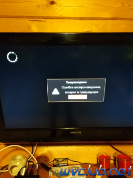

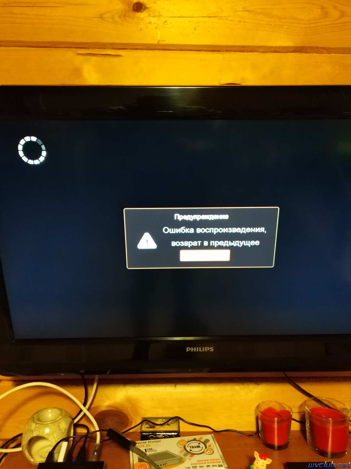

При попытке просмотра IVI: нажимаю Вход (зеленая кнопка), набираю учетные данные, далее жмакаем красную кнопку (Запомнить), далее Ввод, мигает Соединить пару раз. И все непонятно зашел он или нет. Далее выбираю фильм доступный по подписке, и получаю сообщение "Ошибка воспроизведения, возврат в предыдущее".
Что может быть ?
« Последнее редактирование: 29 Января 2019, 20:32:54 от xunterix »
xunterix, даже по подписке 1) не все фильмы доступны это первое, откройте приложение на ПК или смарт ТВ и там можно увидеть, что за некоторые фильмы "в большинстве случаев новинки кинопроката" даже при наличии подписки придется для своего аккаунта приобретать этот фильм в районе 300-400 рублей дополнительно и в зависимости от качества SD или HD, 2) даже при том ситуации, что фильм на ПК по подписке открывался, то на телеприставке мне попадались что не открывает, связано думаю с кодеками видео или аудио, это тоже может быть причиной.
