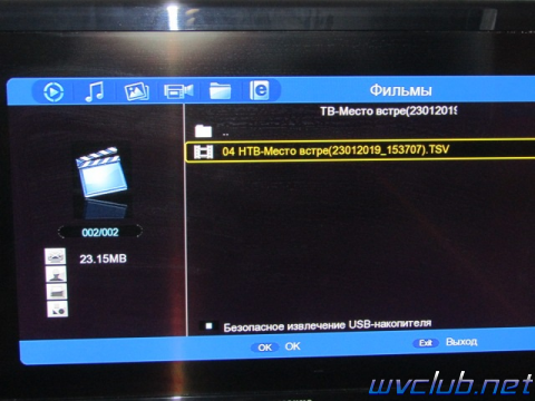

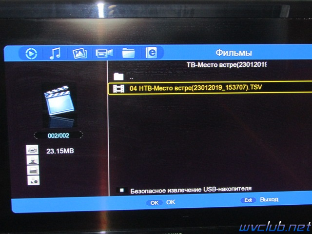

Bazilio!Нельзя ли упростить удаление записанных видео файлов,приходится много кнопок нажимать. На премиум и T62D всё проще, и с клавиатурой в онлайн кинотеатре сделать как при вводе пароля для Wi-Fi
