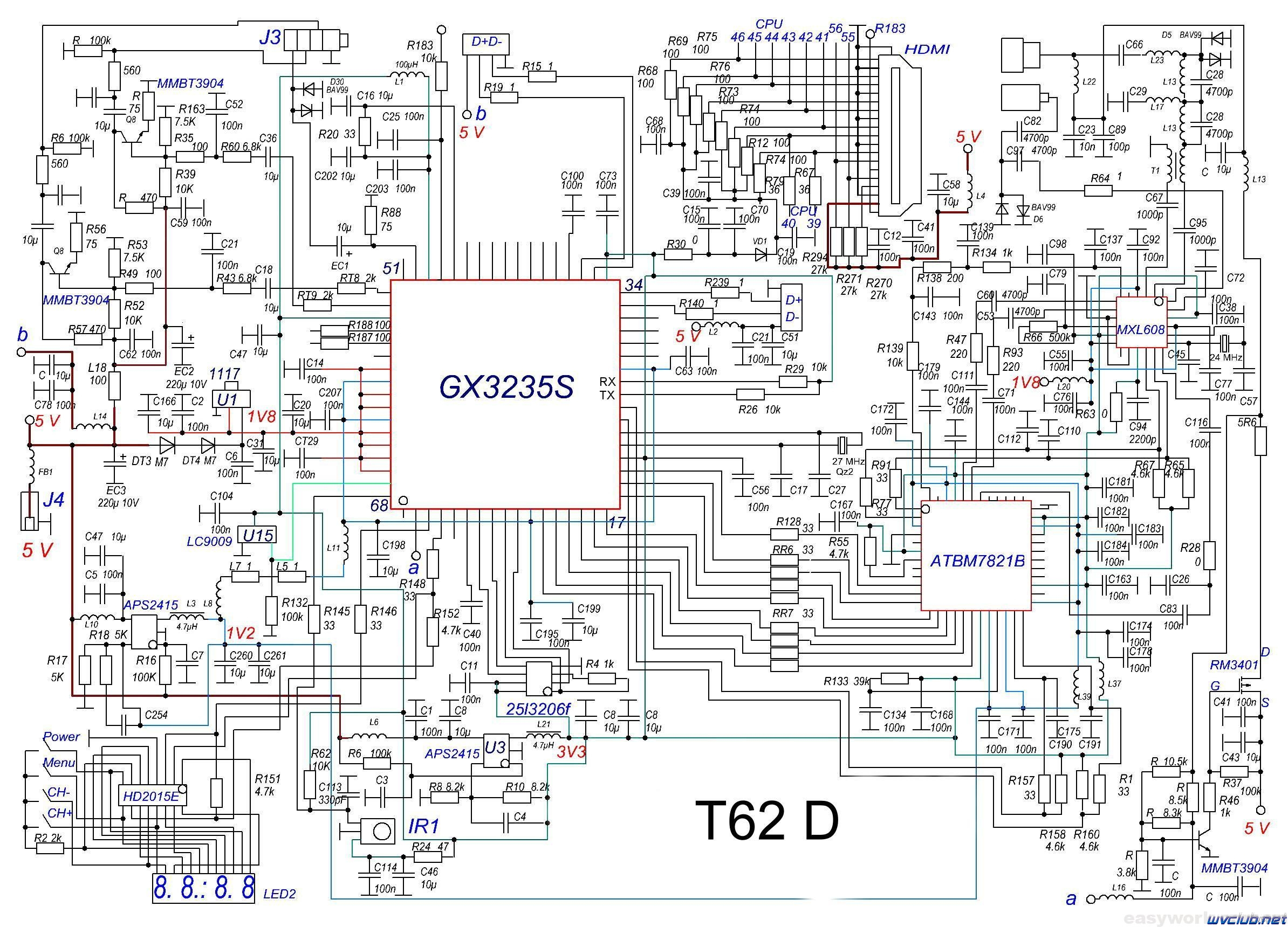

Пробовал до 2018 года, не помогло. А вот поездка в сервис по цене почти стоимость приставки - схему бы - может что можно восстановить.
  Зачем ехать, если можно позвонить и отправить на ремонт. В конце концов позвонить, объяснить ситуацию  и проконсультироваться для самостоятельного ремонта.
  Схемы здесь ни у кого нет. Если поможет, есть схема младшего брата, Т62D
