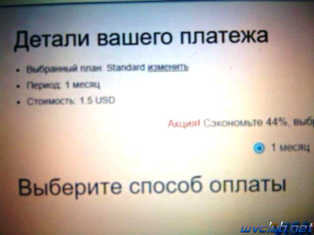

привет хочу спросить получилось у меня по этой тиореме смотреть грузится работает но вот новот после выбора канала в компютере в браузере вылезают такие страницы
я так понял что это платно всё

worldvc, всё это описано на сайте владельца движка, да берётся подписка чтобы не беспокоила реклама в браузере, там почитайте все их тарифы всё расписано.
Хотя можно ещё почитать, например тут
