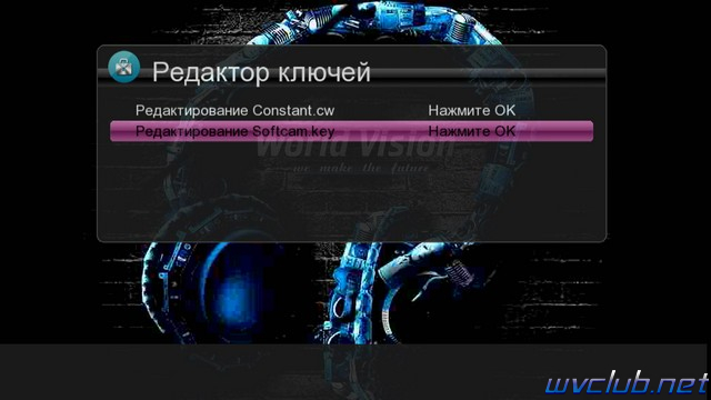

Выполнить активацию эмулятора, переходим в меню "Утилиты" и цифровыми кнопками пульта ДУ нажимаем код активации 2778

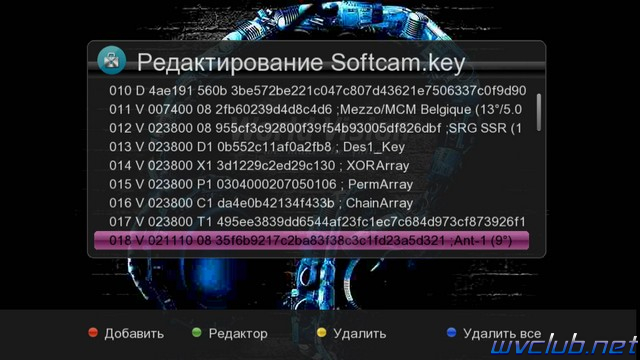

1) Первый вариант. Далее в разделе меню "Утилиты - "Контроль доступа" (Условный доступ) - Редактор ключей - Редактирование Softcam.key" нажимаем ОК для входа в редактор
Передвижение по списку ключей нажатием джойстика △ ▽
Для работы с ключами в нижней части графического меню присутствуют подсказки, назначенные на цветные и функциональные кнопки ПДУ .
● - Добавить ключ.
● - Редактировать ключ.
● - Удалить ключ.
● - Удалить все ключи.

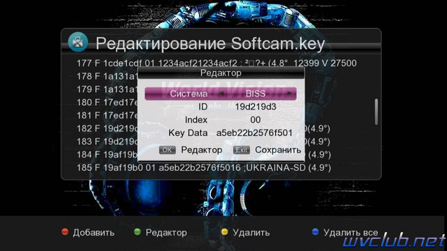

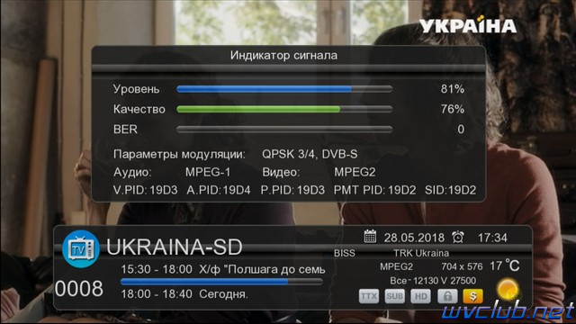

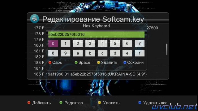

Рассмотрим пример добавления нового ключа, например для канала Telekanal Ukraine, информацию о частоте смотрим в режиме просмотра инфопанели по кнопке INFO в режиме просмотра канала.
a) в колонку ID вводим при помощи виртуальной клавиатуры SID и Video PID
b) в строке index вводим 01
c) в строку Key Data вводим сам ключ.
После чего нажав кнопку Exit подтверждаем сохранение ключа.
Выходим из редактора и проверяем работу ключа, канал открыт и можно переходить к другим кодированным каналам в кодировке BISS

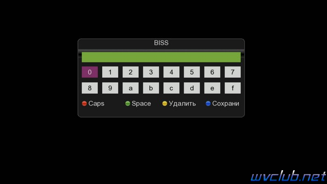

2) Второй вариант добавить ключ BISS. Есть и более простой ввод ключа, достаточно на канале с кодировкой BISS нажать ● зелёную кнопку ПДУ и появится окно для ввода ключа, остальные данные будут добавлены автоматически. После того как добавите ключ обязательно выполните сохранение нажав ● синюю кнопку ПДУ.

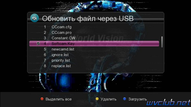

3) Третий вариант. Обновить файл ключей Softcam.key целиком с USB накопителя, сразу предупреждаю, формат файла не стандартный и имеет видоизменения, соответственно прикреплю пример к данному сообщению чтобы не было вопросов.
Обновить файл можно в Меню - Утилиты - "Контроль доступа" (Условный доступ) - Обновление - Обновить файл через USB в корневой директории USB накопителя должен находится файл Softcam.key, выделив его в данном меню по кнопке ОК, нажимаем ● синюю кнопку для загрузки файла, тем самым выполнив обновление всей базы ключей эмулятора.

Вообще без проблем:
Включаете канал,
Жамкаете зеленую кнопку, появляется поле ключа 00
Вбиваете ключ, жмете синюю (сохранить), появляется поле ключа 01
Вбиваете его, жмете синюю.
Все, можно смотреть кино)
