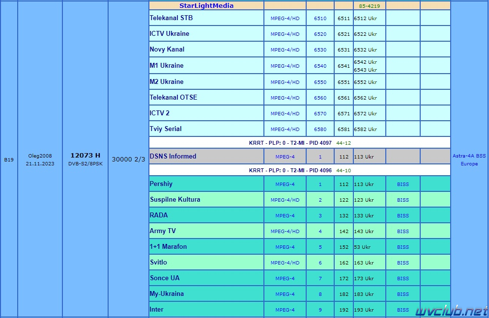

Скажите будет ли улучшение прошивки по приёму ту 2 ми на спутнике астра 4.8е на частоте 12073 не показывает канал Світло и не сканируется

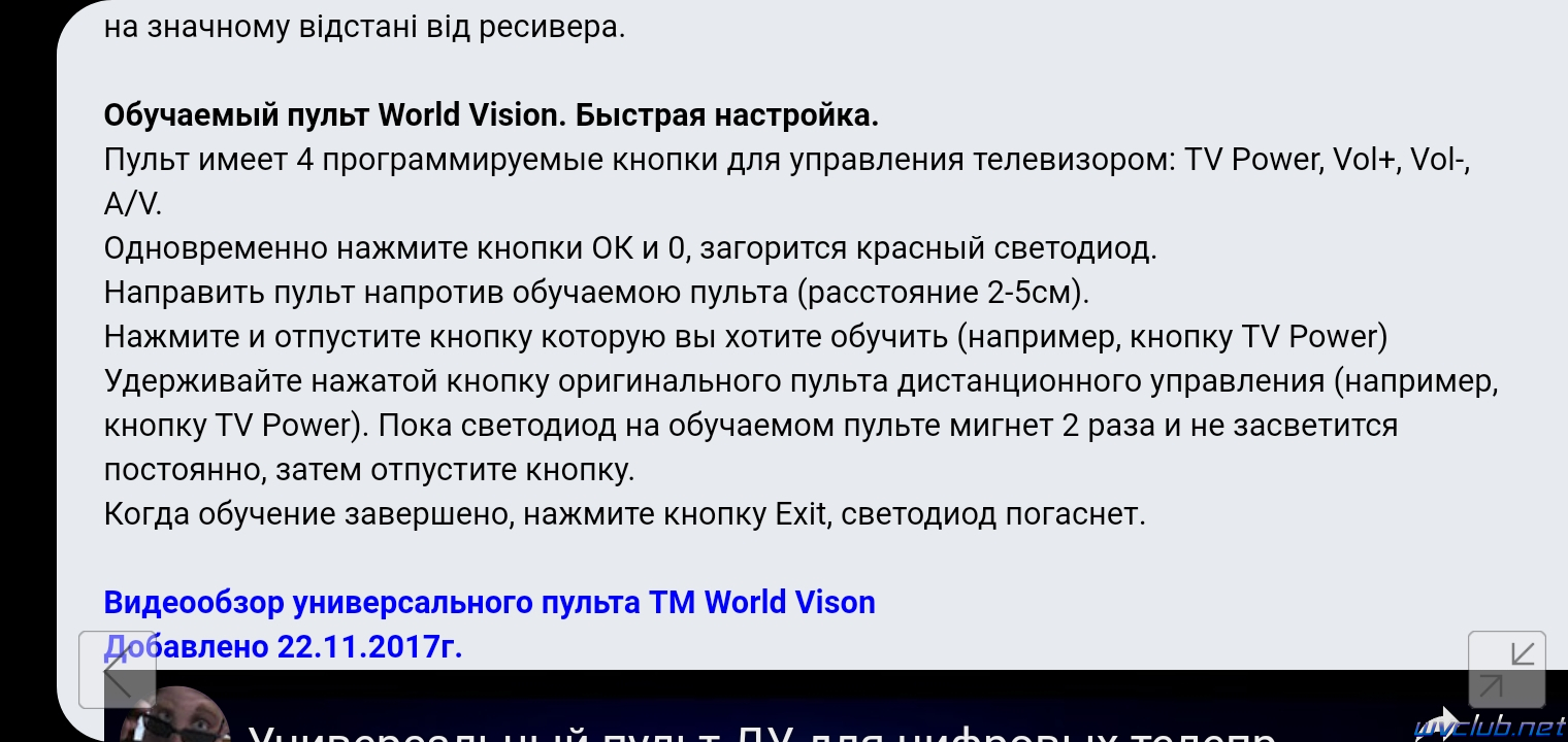

Приветствую, хотел узнать купил ресивер world vision foros combo неделю назад, и пульт у него не такой как обычно с левой стороны добавили ещё кнопки(вкл,выкл и громкости для тв) Я так понимаю они должны программироваться но вот инструкции с прибором небыло может кто разобрался или есть инструкция

« Ответ #1734 : 05 Февраля 2024, 07:38:05 »
Должнен настраиваться так:
Проверяйте.
Вот нашёл вроде , пока не пробовал пульт не у меня
