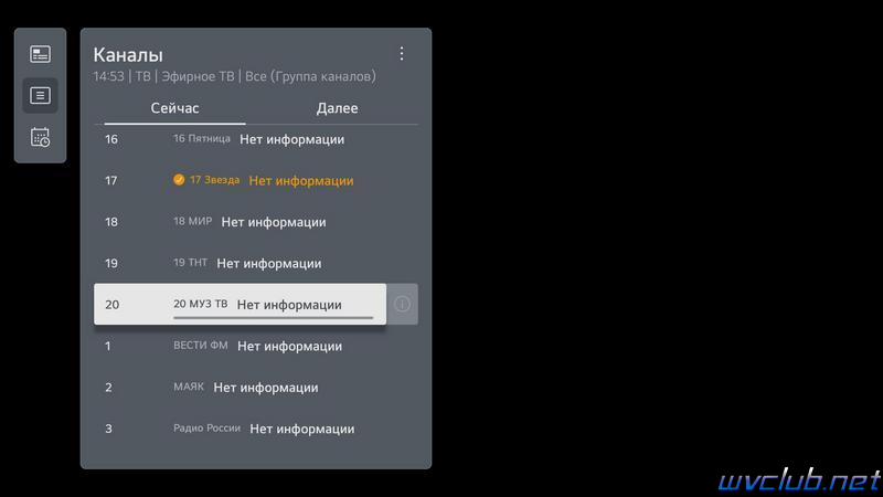

Обновил по сети на последнее ПО от 22г, пропала информация EPG это нормально? Это в целом по прошивке такая ситуация или только у меня? смотрю 75 градус, информация отсутствует и на спутнике и на эфирном ТВ.
dmng67, на эфирном сейчас не только с EPG проблема, но и с названиями каналов, эти вопросы вы можете задать самому вещателю по телефону 8 800 220 20 02.
Прежде чем писать откатились бы на старый софт и посмотрели, а на нём работает.

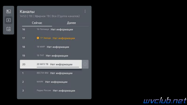

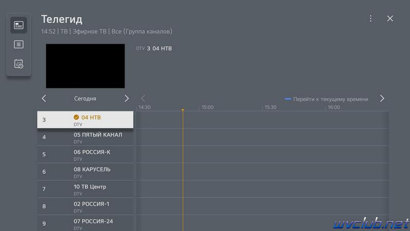

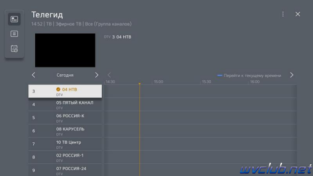

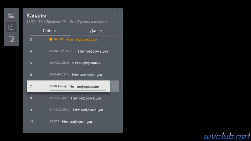

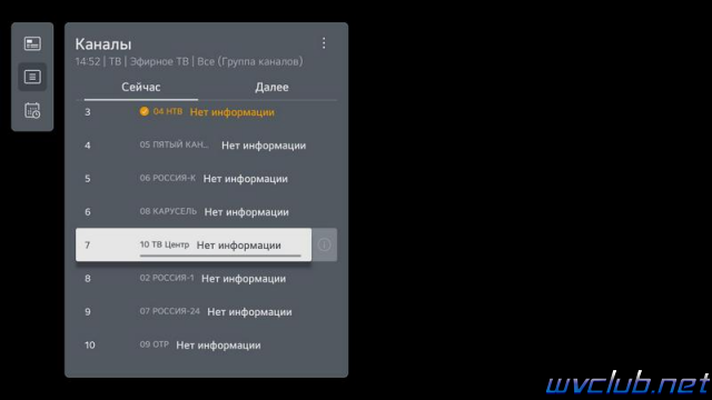

Ниже скриншоты с ТВ LG, явно свидетельствуют о проблеме с вещанием!
