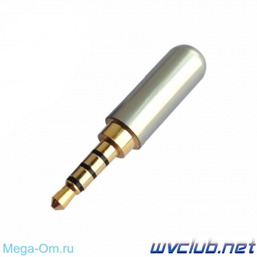

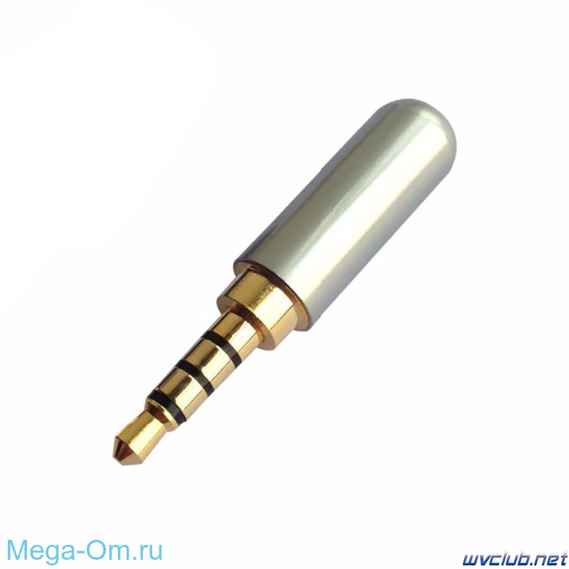

Стоп. Извиняюсь. Сам "отремонтировал" ;) Подумал, что AV выход погорел.
На заметку тем, кто самостоятельно паяет AV кабель. Обратите внимание на 3.5 джек, 4-х контактный, который в ресивер втыкается. У родного джека контакт земля (ближний к корпусу разъема) длинный, а у джека как на картинке во вложении - короткий, поэтому такой джек не втыкается до конца и, соответственно, не работает.
Решений два. Либо искать другой джек, либо разбирать ресивер и напильником подточить входной разъем на плате заподлицо с самой платой, тогда воткнется до конца. Гарантию потеряете, конечно, но получается вполне аккуратно. ;)
