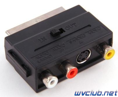

Очень расстроен - Philips 25 летней давности не видит ресивер по AV входу!! В настройки forosa заходил, пока он был через HDMI к новому ТВ подключен, переводил их на все нижние варианты. И 570 и 720 - ноль реакции.. ((( Прошивка ранняя не сможет помочь?
OulegZZ, пробуйте, не у всех такие ТВ как у вас, бог его знает что там, Philips вообще некоторые модели со странностями своими.
А каким кабелем подключаетесь? Коробочный или свой. В филипсе возможно потребуется подключение через scart. Модель тв какая? Если ориентируетесь по цвету, то не всегда будет так. Надо чтоб нч вход на тв был именно композитный, а не компонентный.
Была аналогичная проблема, решилось подключением через переходник.
Коробочным, т.е родным. Да, пробовал,менял местами цвета - тишина. Композит конечно, есть и компонент. Модель не помню, он на саду.
Кстати... Спасибо за совет. Знаю такой. И скарт там есть! Попробую!
Да про scart в моем посте есть рекомендация.
Не помешает еще на всякий случай (для успокоения )звякнуть тестером целостность видео кабеля.
Конец джека - видео.
желтый "тюлпан" - видео.

коробочные с неправильной распайкой шли-надо тестером проверить все или перепаять по схеме
