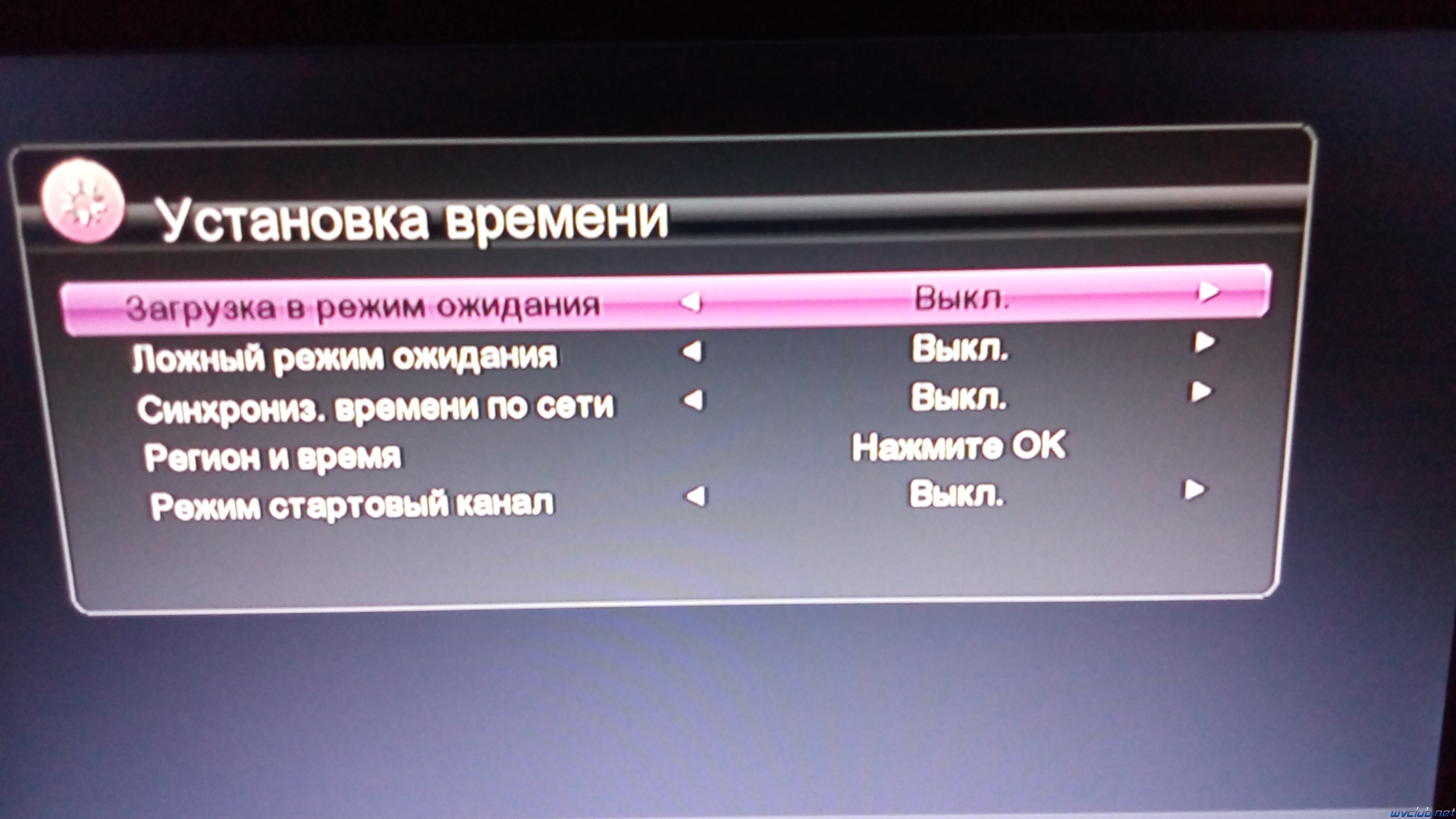

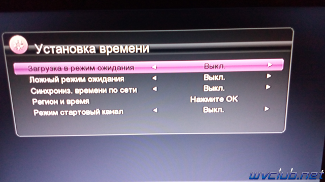

Если возможно расшифруйте настройки, что оставить выкл., а что вкл.
И как это отразится на записи по таймеру из режима ожидания
« Последнее редактирование: 05 Марта 2019, 19:15:54 от Alm »
Alm, если версия обновления последняя, то на таймер на запись это не повлияет, всё будет в штатном режиме.
Первый пункт режим загрузки в режим ожидания, после аварийного выключения и подачи электросети.
Второй пункт отвечает за поддельный режим ожидания, при активном состоянии ресивер по сути находится в рабочем режиме, снимается лишь сигнал видео и аудио.
Оффлайн Alm
  • Сообщений: 43
Ложный режим это как в ********? В момент записи по таймеру из режима ожидания, запись начинается, но сигнал не выводится на монитор, но только  по светодиоду на флешке видно что идет запись, а в S1была индикация на дисплее
« Последнее редактирование: 06 Марта 2019, 08:57:49 от ooolexa »
Alm, всё выводится на экран и видно по ритмично мигающей иконке REC что запись идёт. Как в других ресиверах я не знаю. На LED дисплее тут ничего нет кроме часов, индикации питания и сигнала приёма.
Оффлайн Alm
  • Сообщений: 43
Тогда не понимаю смысл этой настройки.
Неплохо было бы кроме мигающей иконки  REC добавить таймер
