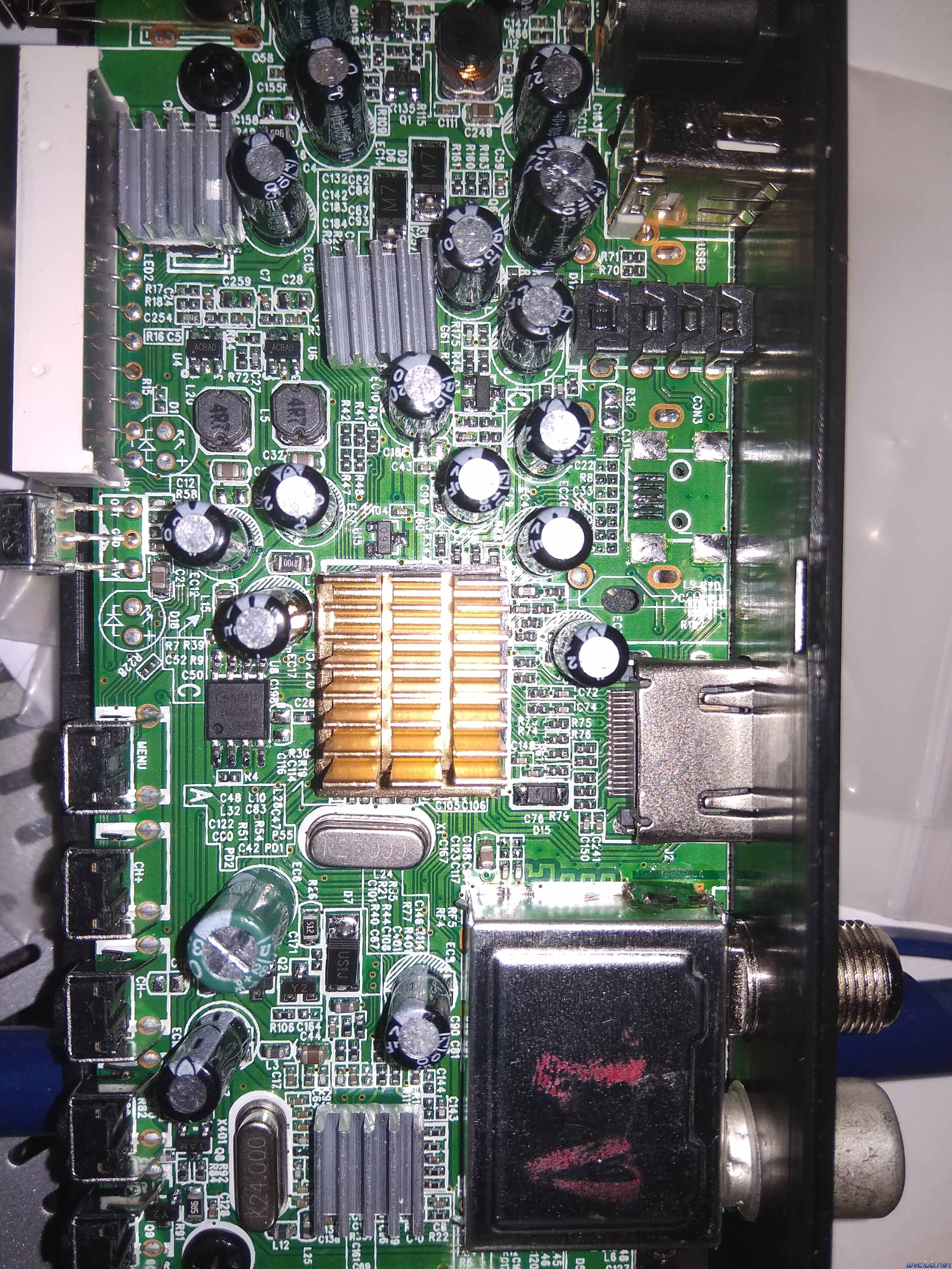

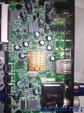

Оффлайн shikarno
Неужели, никогда не зависает?
Добавлено: 27 Февраля 2019, 15:14:36
Доведите, пожалуйста до разработчиков, может они что исправят.
У меня периодически зависало во всех режимах  - просмотр спутника, запись на флэшку, ютуб, IPTV...
Зависания жесткие были на январской прошивке но тока при работе  IPTV и интернет сервисов. При просмотре спутников и цифрового тв зависаний выявлено не было. С 1-ой февральской прошивкой зависания ушли, но пару раз зависал на  IPTV. Последнюю февральскую еще не ставил. Сначала грешил на перегрев и установил свои радиаторы на охлаждение.  Надо попробовать еще блок питания на 2А
з.ы. На фото мои доработки ))
Оффлайн dap08
  • Модель ресивера: w.v.foros
хочу поделиться работой данного девайса или тюнера владея больше года. Много плюсов- цена .хорошее качество видео не уступает 4к тюнерам. хорошая поддержка эмулятора позволяет смотреть доступные пакеты каналов и эти 2 плюса перевешивают все его недостатки. Недостатки девайса-греется кто дружит с паяльником ставим кулер над процем 2на2 или 3на3.Мало памяти -iptv каналы будут зависать он их просто много не потянет. Желательно  поменять блок питания на более мощный. И самое главное софтовая поддержка- отличная .Дай бог чтобы эта поддержка продолжалась как можно дольше.
