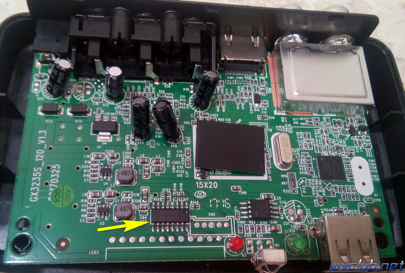

а что может эта hd2015e микросхема вылетела?
« Последнее редактирование: 10 Июля 2018, 15:02:34 от sadrusha »
« Ответ #989 : 10 Июля 2018, 15:48:36 »
Если действительно правильно подключаете кабель на прямую без разветвителей к тюнеру и не находит DVB-C, подключаете ДМВ антенну и не находит Т2, то похоже.
В Т62М нет ни кнопок ни светодиодного цифрового индикатора, но эта hd2015e есть. Можно проверить ВЧ часть, если с аналогичного тюнера сохранить дамп с настроенными каналами Т2 или DVB-C Вашей местности, прошить "больного" и если заработают каналы, то ВЧ живая и таки да, похоже на hd2015e. Хотя на деле может быть что угодно.
