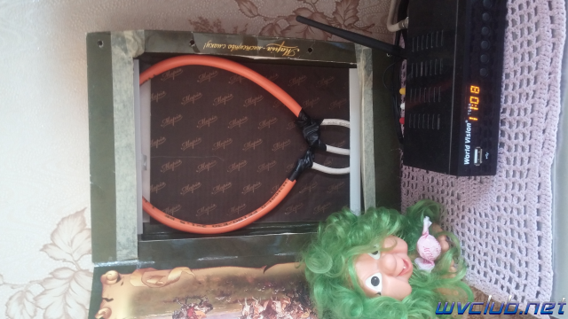

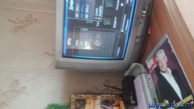

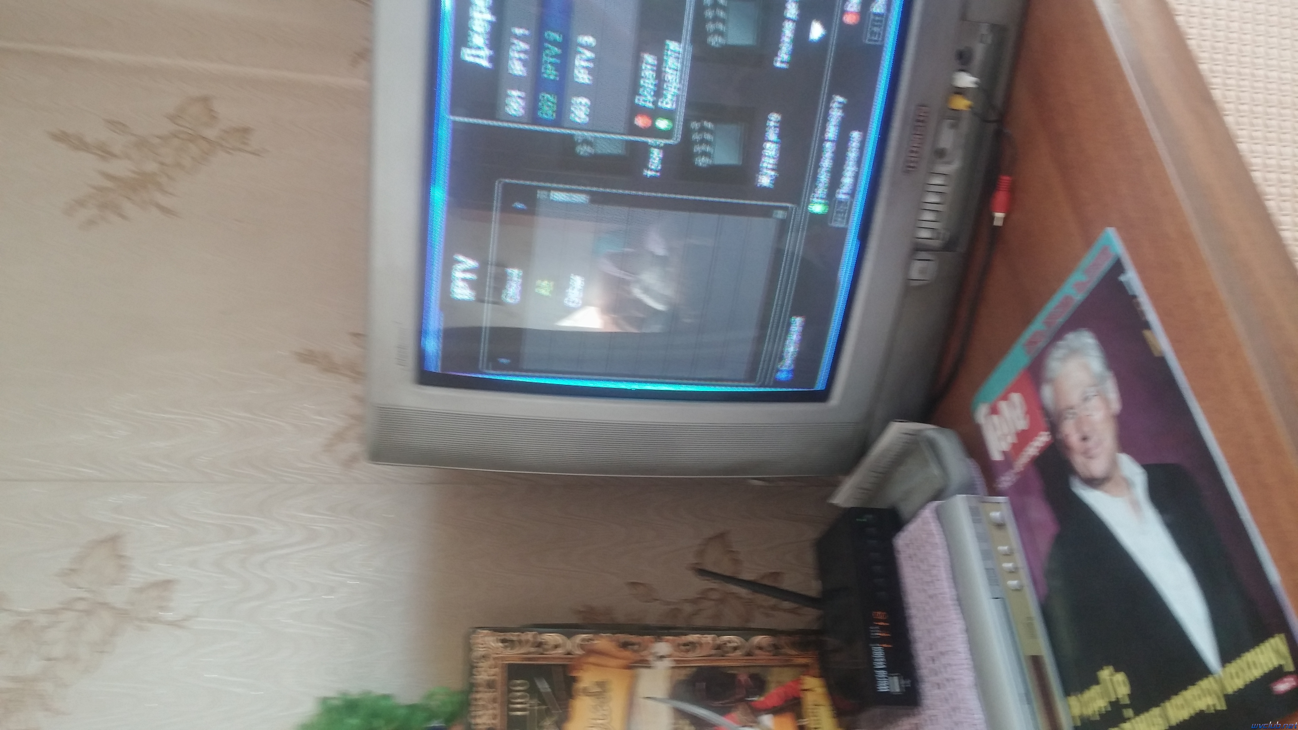

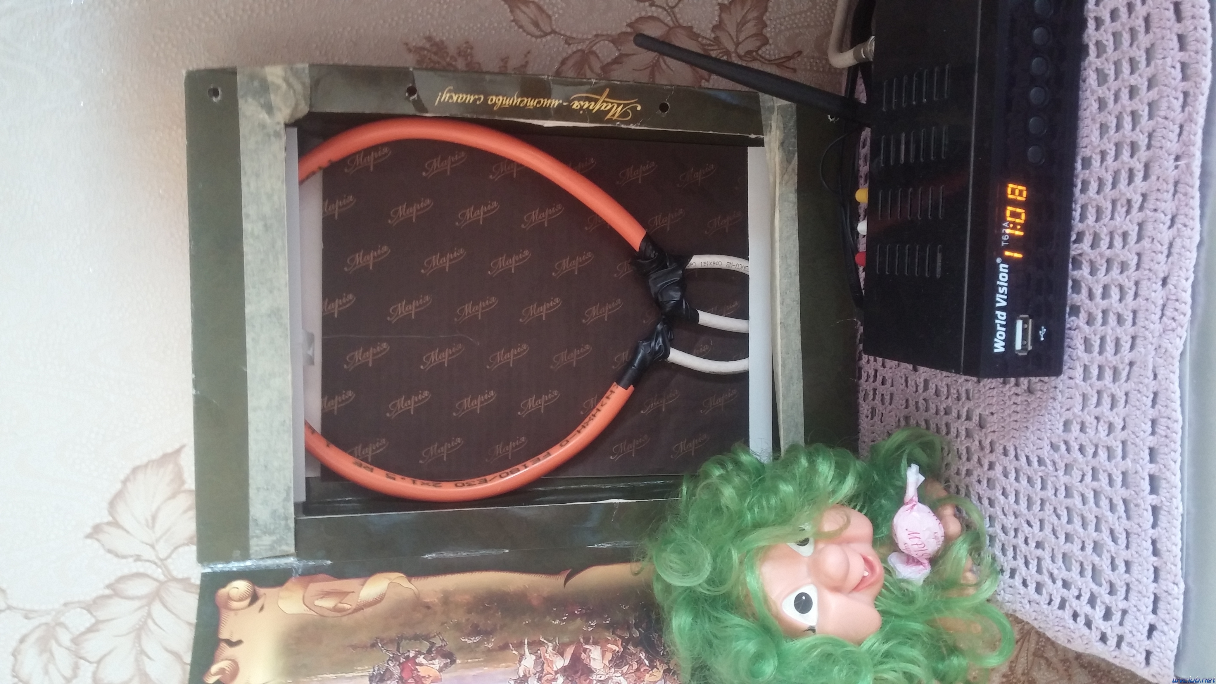

Второй пост-отчет, о Т62а
Примерно пара недель назад поставил и начал "гонять". Сразу оговорюсь, прошивка с заводской сразу в 20.03.18, без "бет" и прошлых прошивок и второе "кабель" от Воли не тестировал, стоит аналог, жду подарков на цифру :)
Как для массового перехода , от аналога в Т2 , может и немного крутой,  можно и дешевле брать. Если только ТВ  32 канала смотреть, то много "лишнего" для бабушки с рекламы. Но тянет с самоделок антенн ( комнатных) на ура.
Маленький недостаток- сбивается время.
Но я остановлюсь на "лишнем". - медиацентре. и разделе интернет. Тут пришлось немного "повозится", но терпение и внимательное чтение постов даже на этом форуме, позволило запустить iptv, и "загнать" туда нужные плейлисты для своего региона.
Кому интересны подробности, могу в личке дать советы,
Добавлено: 25 Апреля 2018, 17:19:08
PS)Не знал как вставить фото, коробка из под конфет-это антенна
« Последнее редактирование: 25 Апреля 2018, 17:19:08 от dedbond »

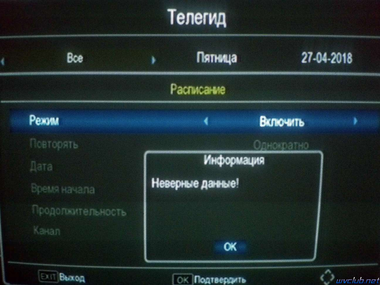

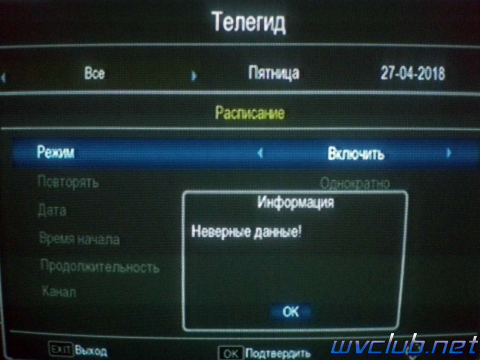

В EPG описание часто бывает искажено (то кракозябры, то ещё что). Корректно показывается EPG информация только на текущую передачу и следующую передачу.
Если название передачи длинное, то в описании отображается кусок названия, который не отображается на экране.
Также, такие передачи с искажённым описанием нельзя добавить в Расписание (переключить на определённый канал, когда начнётся передача): ресивер пишет "Неверные данные!".
ps: DVB-C.
Дополню, а вернее уточню:
При попытке запрограммировать в EPG переключение на любую передачу (это осуществляется нажатием кнопки OK на пульте), кроме той, что идёт вслед за текущей, будет выдано сообщение: "Неверные данные!".
Прошивка от 20 марта 2018.
Фото во вложении.
« Ответ #564 : 27 Апреля 2018, 10:13:25 »
Slacker, вкурсе этого уже все и давно, в том числе производитель. Ожидаем исправления в новой версии SW, спасибо за понимание.
