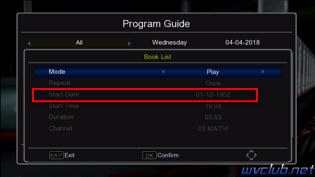

« Ответ #402 : 02 Апреля 2018, 20:11:21 »
не задаются на запись передачи. Пишет «Неверные данные».
отвечаю, проблема в том что таймер совсем не имеет синхронизацию, посмотрите в чем проблема на изображении ниже))))
Конечно, таймер не машина времени.
