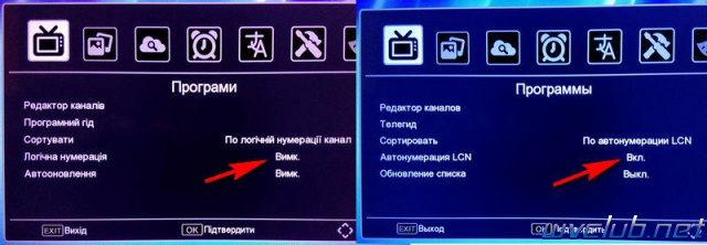

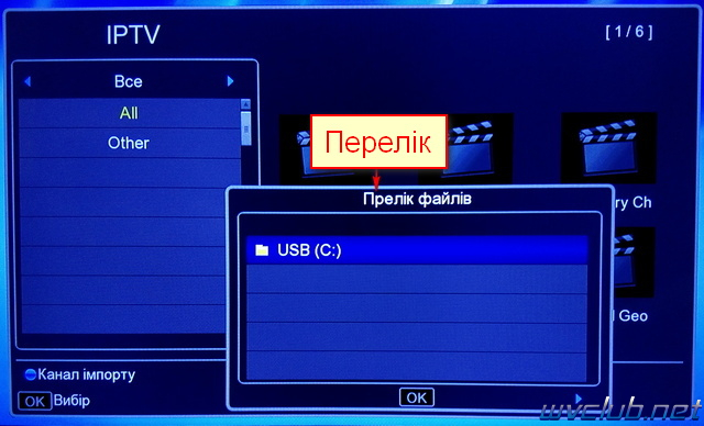

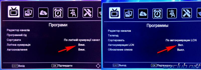

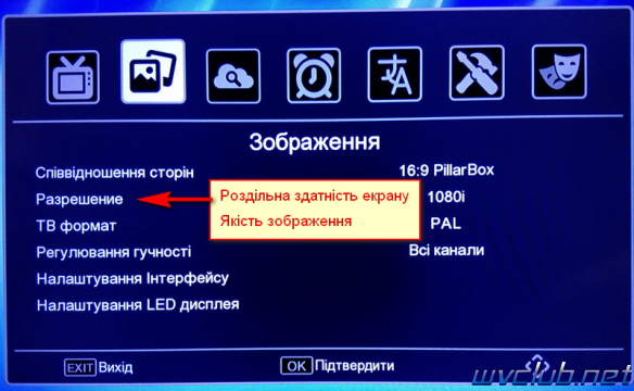

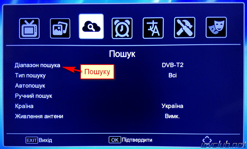

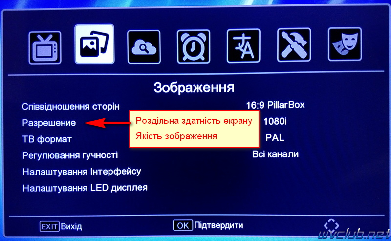

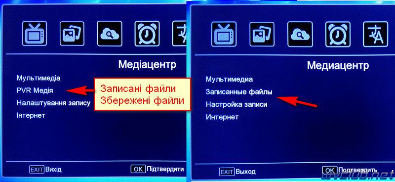

Есть мелкие недочёты которые переходят из прошивки в прошивку, ниже на картинках наглядно.
Фото 01. В украинском и русском вариантах при заводских установках есть разница, так и должно быть?
Т2 работает, ничего не виснет, а вот IPTV частенько останавливается на подгрузку. Плейлист проверенный, вернулся на ПО от 26.10.2017г. с тем же плейлистом  IPTV идёт хорошо.
« Ответ #47 : 02 Марта 2018, 13:12:13 »
Chip300 по скринам
1. все правильно, так должно быть
2. не согласень с "Якістью зображення"
3. согласен
4. исправляли уже, если появилось опять... согласен
5. согласен
