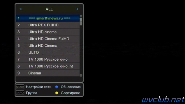

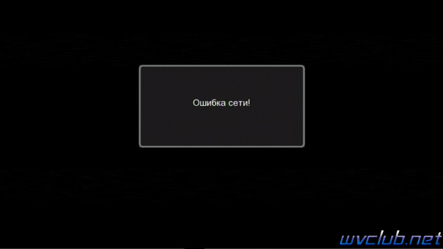

немного информации о проблеме Ошибка сети! при Запуск в режиме IPTV и плейлисте с Интернет сервер.
С самой первой прошивки, где появился пункт Запуск в режиме IPTV - 3235s_Ukraine_worldvision_181206.bin (реально от 28 ноября),
у различных пользователей возникает ошибка загрузки плейлиста из Интернета:
При этом в UART видно, что загрузка failed:
app_iptv_list_download https://smarttvnews.ru/apps/freeiptv.m3u failed
и если нажать ОК, то видно, что плейлист, естественно, пуст:
Но, если нажать синюю кнопку Обновление, то плейлист тут же загрузится:
и в UART виден успех загрузки:
app_iptv_list_download https://smarttvnews.ru/apps/freeiptv.m3u sucessed
У некоторых пользователей может, допустим, месяц работать нормально, а потом как отрезало - только Ошибка сети!
Т.е. если в сети задержка, то приставка при Запуск в режиме IPTV ни одной лишней секунды ждать не хочет и failed.
По факту гарантированно пользоваться Запуск в режиме IPTV + Интернет сервер невозможно.
Проще отключить Запуск в режиме IPTV и после загрузки приставки 2 раза нажать кнопку TV/R.
Или же Запуск в режиме IPTV, но заранее закачать плейлист в приставку через флешку.
И всё тоже самое у Tiger T2 IPTV (в т.ч. и с последней прошивкой 3.0 от 3 марта 2021).
