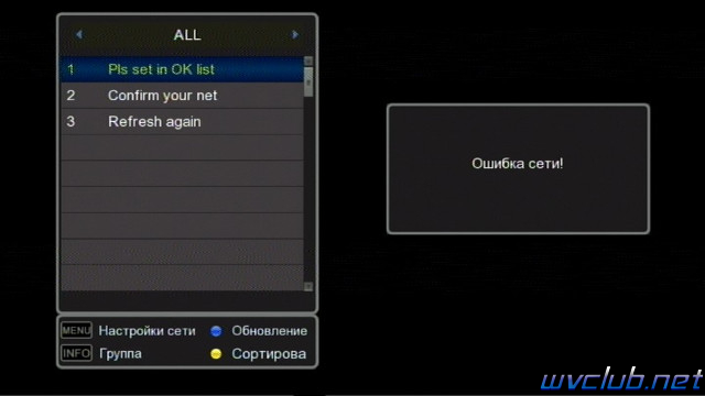

« Ответ #1401 : 24 Июня 2021, 00:35:16 »
хоть в Изменениях и не указано, но в новой прошивке от 210621 решена проблема "Ошибка сети!" при Запуск в режиме IPTV + Интернет сервер:
Теперь при включении приставки - плейлист загружается из Интернета всегда.
А если тут же снова вернуть декабрьскую прошивку - вновь "Ошибка сети!"
Как уже отмечал в аналогичной теме у 625, в новой прошивке от 210621 увеличили перечень наборов шифров с 14 - до 21:
добавив в начало этого списка - самые тяжелые наборы шифров.
Поэтому, если у кого-то с новой прошивкой от 210621 стали тормозить потоки https с качеством Full HD - это как раз следствие добавления в список Сipher Suites этих сложных тяжёлых шифров.
Но если ваш сервер допускает работу и без буквы s (т.е. просто http), то лучше вообще удалить букву s - тогда и приставке, и серверу станет намного легче.
Да даже если и не смотрите потоки с Full HD - всё равно удалите s, что не грузить понапрасну - ни проц приставки, ни процы сервака.
