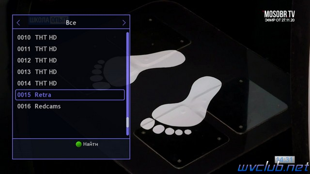

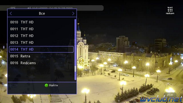

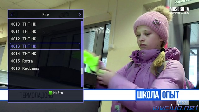

В IPTV плеере ресивера в загружаемом локально плейлисте не работают некоторые ссылки. Например:
https://v4.proofix.ru/7tv-live/index.m3u8
https://v4.proofix.ru/8tv-russia/index.m3u8
https://v4.proofix.ru/8tv-europe/index.m3u8
https://live.mosobr.tv/mosobrtv.m3u8
https://tvstreamer.redcom.ru/Redcams/tracks-v1a1/index.m3u8
https://tvstreamer.redcom.ru/Redcams/index.m3u8
https://a-mobile.camera/cams/RITSA/index.m3u8
Те же ссылки в IP-TV плеере на компьютере работают. А вот эти две
работают даже на Selenga T81D, которая имеется у моего приятеля. Ту же картину наблюдаю в своем T64D. Получается дело не в аппаратной части устройства, а в программном обеспечении? В чем может быть причина, ответьте, пожалуйста. Дело точно не https, многие ссылки с ним работают нормально.

omens62, запомните у нас не MAG специализирующий на выпуске IPTV телеприставок, для приставок World Vision это просто как опция внутри, да он может что-то не поддерживать, его основное назначение это читать кабельный и эфирно цифровой DVB.
P.S Проверил в локальном плеере да не играет, ну ничего страшного, как я говорил он и не обязан играть какие-то специфические потоки, а уж тем более сравнивать с ПК или андроид. Скорей всего особенность кодеков в котором транслируется поток: H264 - MPEG-4 AVC (part 10) (avc1)
Комментарий администратора Приобретайте World Vision T624X/T625X, на них проверили и вопросов нет, указанные потоки играет все.
« Последнее редактирование: 30 Ноября 2020, 13:36:07 от ooolexa »
Оффлайн omens62
  • Модель ресивера: T62D, T62A
« Ответ #1254 : 30 Ноября 2020, 14:58:55 »
Да, я прекрасно понимаю, что опция. Но надеялся, что можно исправить прошивкой, тем более на T624X/T625X эти каналы играет, как я узнал от вас сейчас, и, кроме того, мне очень нравятся устройства от World Vision, а больше всего отношение техподдержки и обновления ПО. Главное, что ведь хотел купить T625A, но подумал, что он усовершенствованный T62A, поэтому купил T64D с совсем другим процессором, но на нем эти каналы тоже не играют. Большое спасибо за ответ, а особенно за информацию о T625X, теперь точно его приобрету.
« Последнее редактирование: 30 Ноября 2020, 15:02:32 от omens62 »
« Ответ #1255 : 30 Ноября 2020, 16:23:20 »
omens62, если будет возможность, то добавят патч, что-то конкретизировать в данный момент не смогу к сожалению. Спасибо за адекватное понимание, редко встретишь.
