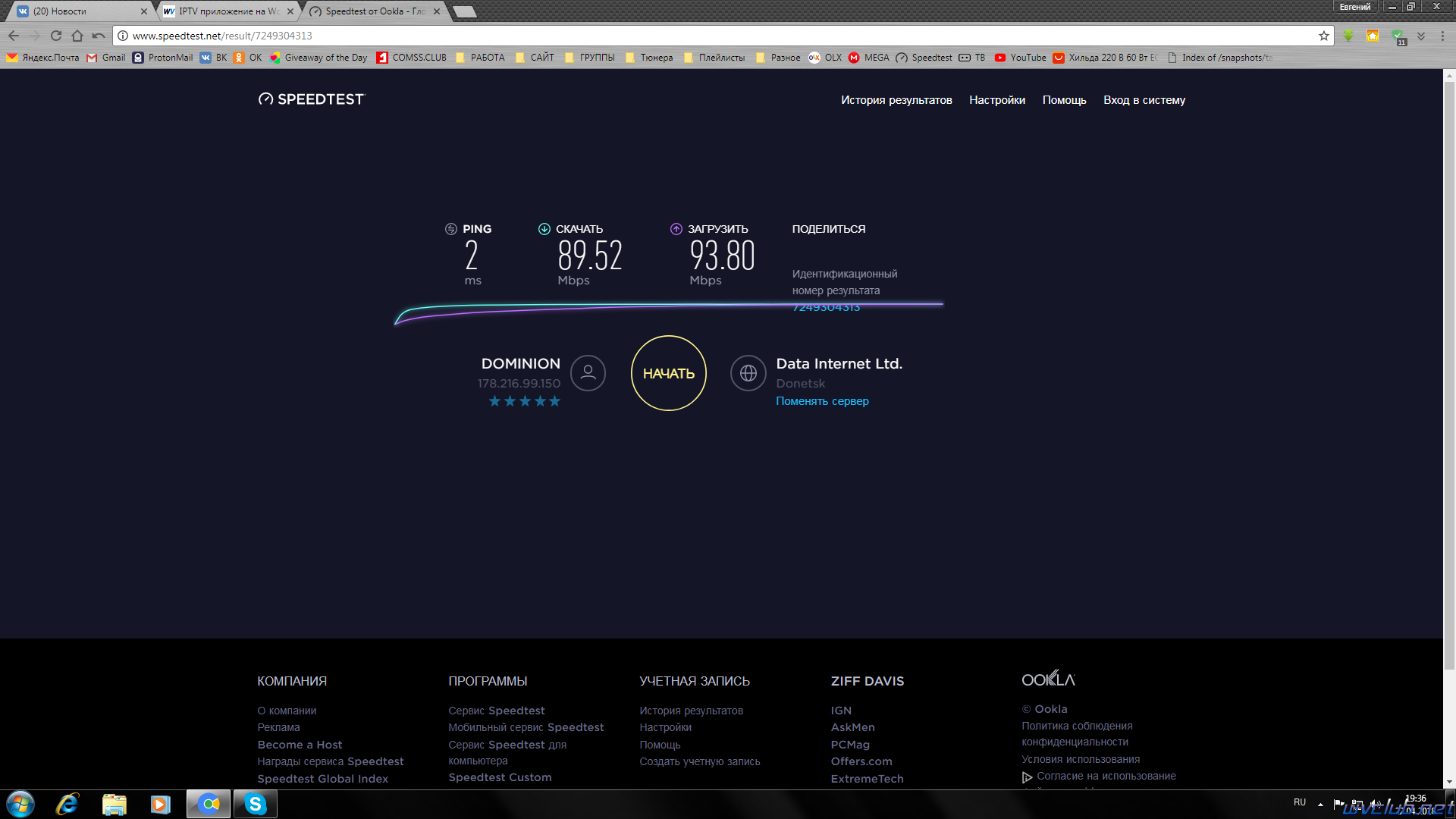

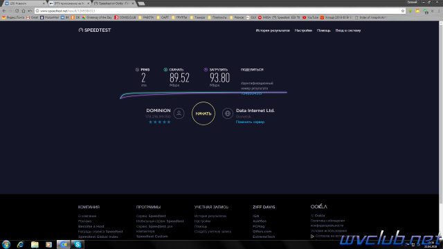

С трещиной в микросхеме ничего работать не будет.  Как работают плейлисты на компьютере, что показывает speedtest про скорость интернета.
С плейлистами и интернетом все в порядке. Заметил вот что - после перепрошивки(независимо от версии) приставка работает нормально в режиме Т2 до настройки интернет соединения. Как только настрою WiFi, через 2-3 минуты виснет намертво даже без загрузки плейлиста. Повторюсь, что изначально работала без проблем, был загружен плейлист m3u c флешки и 5 плейлистов в Cloud. Зависания начались сами по себе... Думал, что дело в свистке, но на другой приставке он работает нормально.
